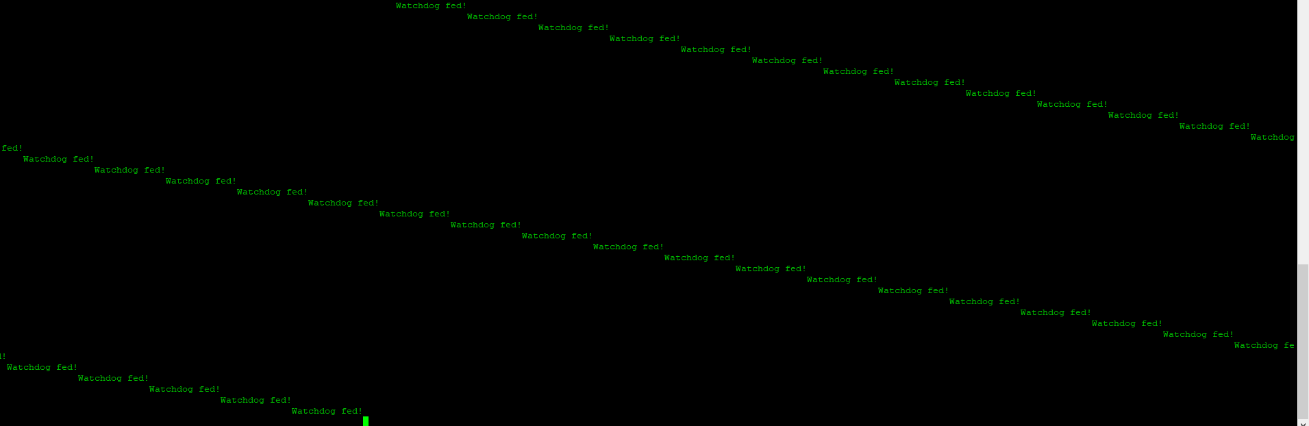

以下是与看门狗相关的任务和函数:
void watchdogCallback(uintptr_t watchdogHandle) {
    UART_PRINT("WATCHDOG RESET!!!\n");
void initWatchdog(void) {
    Watchdog_Params params;
    Watchdog_Params_init(&params);
    params.callbackFxn = NULL;
    params.debugStallMode = Watchdog_DEBUG_STALL_OFF;
    params.resetMode = Watchdog_RESET_ON;
    watchdogHandle = Watchdog_open(CONFIG_WATCHDOG_0, &params);
    if (watchdogHandle == NULL) {
        UART_PRINT("Error opening Watchdog\n");
        while (1);
    uint32_t reloadValue = Watchdog_convertMsToTicks(watchdogHandle, 12000);
    if (reloadValue != 0) {
        Watchdog_setReload(watchdogHandle, reloadValue);
void watchdogTask(void *pvParameters) {
    (void)pvParameters;
    while (1) {
        vTaskDelay(pdMS_TO_TICKS(4000));
        Watchdog_clear(watchdogHandle);
        UART_PRINT("Watchdog fed!\n");
以下是在主线程中创建看门狗任务的位置(几乎在线程的开头):
void mainThread(void *pvParameters)
    // Creating a task for Watchdog
    if (xTaskCreate(watchdogTask, "WatchdogTask", configMINIMAL_STACK_SIZE, NULL, tskIDLE_PRIORITY + 8, NULL) != pdPASS) {
           UART_PRINT("Failed to create watchdog task\n");
           while (1);
       } else {
           UART_PRINT("Watchdog task created\n");
为了测试看门狗复位的实现情况、我尝试了以下方法:
void vMainTask(void *pvParameters) {
        UART_PRINT("STUCK IN WHILE LOOP");
        while (1)
            UART_PRINT(".");
 我也尝试过 sleep () 来获得一个较大的延迟。
这是我获得的控制台输出:
我还尝试了提供看门狗:
  • 最低优先级 — 则只打印“.........."</s>“ “(在循环期间卡在 vMainTask 中)、即使没有狗被“馈送“、系统也不会复位。
  • 最高优先级 — 然后仅打印“Watchdog Feed!“ (如上面的控制台片段中所示“;狗不断被喂食。
即使系统卡在上述情况下、系统也不会复位。
欢迎就此问题提供任何帮助、并提前感谢!
    尊敬的:您是否可以参考 CC32xx SDK 中的看门狗驱动程序示例? 它提供了关于看门狗复位的指导、您可以使用  PRCMSysResetCauseGet () 来验证设备是否由于看门狗计时器而复位。
    你好 ,刘,谢谢你的答复。
    我已经了解了 CC32xx SDK 中的看门狗驱动程序示例、并发现它使用了心跳方法、但我们的项目执行 OTA 等任务以及需要等待用户响应的其他任务。 由于我们的代码中存在不确定的延迟、心跳方法可能不可行。 我想提供一些建议来修复我们当前实现的看门狗复位(POST 中的代码片段)。
    此外,我真的没有机会使用 PRCMSysResetCauseGet (),因为它卡在 while 循环中,并且不会重置。
    此外、我想知道看门狗计时器可能的最大超时值。
    您好、
    谢谢您让我知道。 我将在本周结束时就此向您回复。
    您好、
    只是我在您的代码中注意到的几件事。
    1.你有一个 watchdogCallback 永远不会被调用,因为你将 params.callbackFxn 设置为 NULL(这里应该不重要)
    2.您在哪里调用 initWatchdog ? 假设您在某处操作、如果您不断馈送看门狗、则永远不会复位是合理的、因为 Watchdog_clear 会阻止生成复位信号(请参阅 Watchdog.h)
    3. PRCMSysResetCauseGet () 将是您在主线程中运行的第一行代码,因此每次设备重置时,您都会找出原因。
    4、最大超时时间如下所示
    您能向我展示项目的整个流程吗? 我想排除任何缺失的部分。
