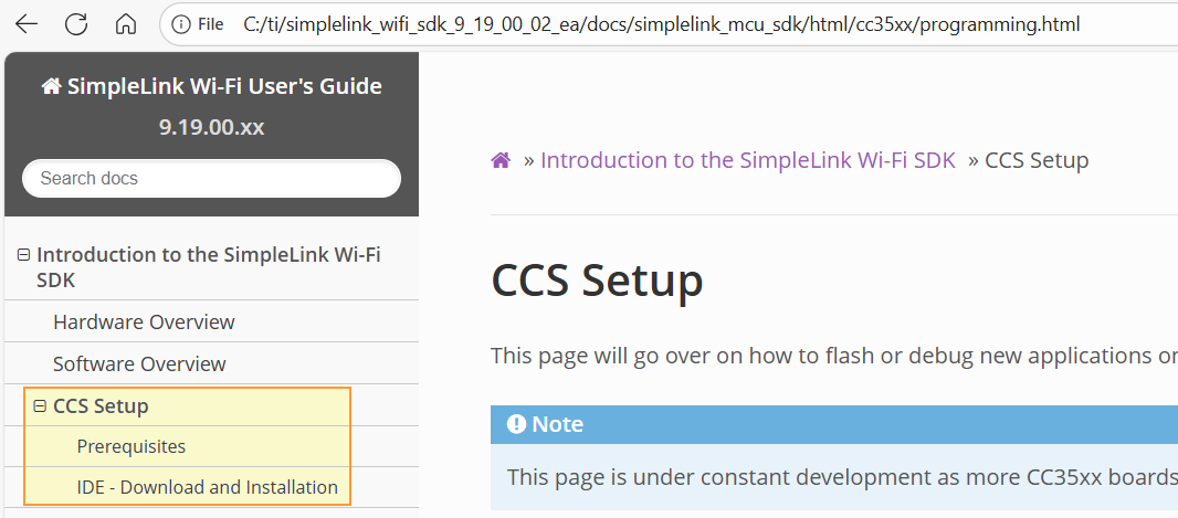

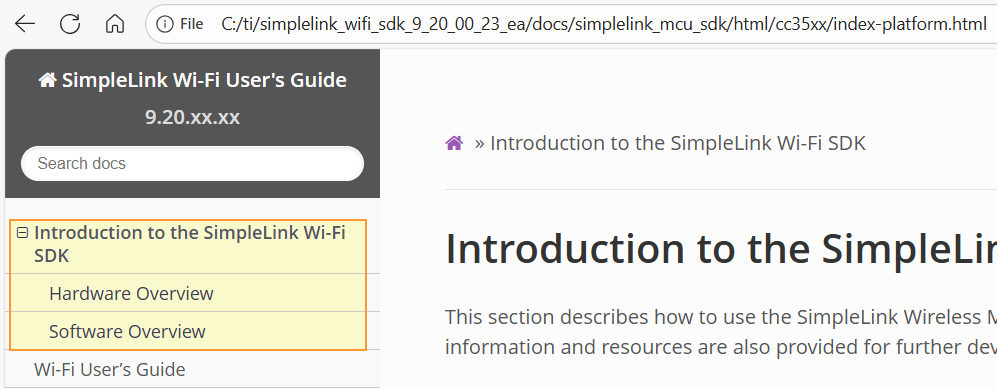

我将 LP-EM-CC35x1 修订版 E3 和 SDK 9.19 升级到新版本 Rev. A 和 SDK 9.20。
根据文档、这应该是开箱即用的:
所以,很多表明这种信念:)
但是、在导入和编译后、编程和调试都不起作用。

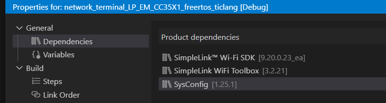

我只是得到这个错误:
我做了初始化/激活板和工厂版本的 network_terminal 确实在板上工作:
那么、我在这里遗漏了什么?
BR、
Martin
    好的,解决方案是“像以前一样“  Rolling eyes — 添加
    "loadSymbolsOnly": true
    ...到“projectInfo"对象“对象(在 launch.json 中)、然后它就可以工作了。
