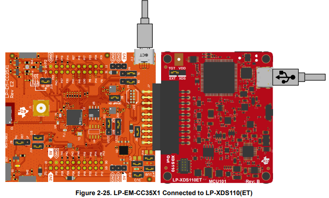

我按照以下片段连接、
请为此提供帮助。
谢谢。此致、
Abinesh.R
    尊敬的 Abinesh:
    根据您的代码片段、您使用的是 Rev E2 板、它与您所使用的 SDK 版本不兼容。 如果要继续使用当前的 SDK、则需要 Rev E4 板。 否则、您将需要使用 9.13 至 9.19 版 SDK。
    尊敬的 BLiu:
    感谢您的答复。
    很抱歉、我从文档中获取它只是为了显示连接。
    我正在使用 LP-EM-CC35x1 REV E3 视图。
    对于这个电路板、我是否还需要使用 SDK 9.13 至 9.19 ?
    谢谢。此致
    Abinesh.R

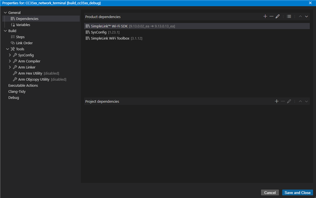

    我正在使用相同的 9.13 wifi SDK 并删除步骤:8 ,但我仍然得到下面的错误,刷新
    以下是我的项目依赖项:
    谢谢。此致
    Abinesh.R
    您好、
    您能否确保遵循指南的其余部分? 我能够让它在我的最后工作 即使您使用的是 CCS 20.3 版本、也可以按照 9.13 工程的 CCS 设置进行操作。 您可以在此处找到它:
    我知道上面显示的是 CCS 20.1.1、但 9.13 SDK 示例的这些步骤也适用于 CCS 20.3。
    谢谢。

    我假设您确保检测到的 XDS110 序列号也是您放入 JSON 中的序列号?  我还再次检查了您的依赖关系、您能确保它是 1.23.1 吗? 在尝试通过 CCS 进行调试之前、您是否出厂编程?
    您好、
    是的、我从 WiFi 工具箱获取了序列号
    依赖项、您能确保它是 1.23.1 吗?
    是的,我检查了相同的 1.23.1 .
    是的、我做了同样的流程。
    但仍然收到相同的误差。
