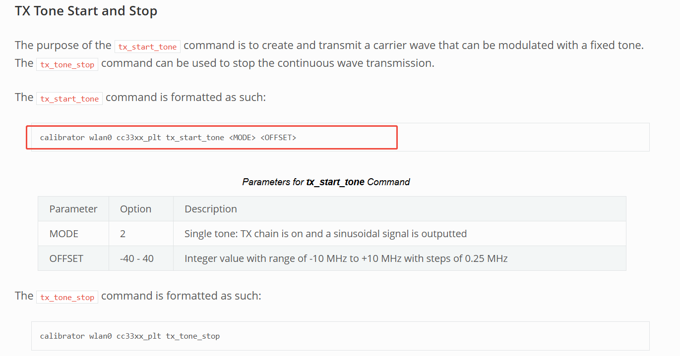

      但我们需要它、因为 SRRC 认证需要测试 BLE TX 音调。  或者是否有任何其他发送方式?
    你(们)好
     是否有任何更新? 我们需要尽快进行测试
    尊敬的 Yihong:
    您也可以使用此命令在 BLE 范围内测试 TX 音调。 此命令不是专门针对 Wi-Fi 的、TX 音调既不是 Wi-Fi 也不是 BLE、因为它未经过调制。
    您可以使用偏移频率来测试 BLE 所需的任何频率。 例如、如果您想测试 BLE 通道 37 (2402MHz)、那么您需要首先将该通道调优到 wifi 通道 1 (2412MHz)、然后将偏移设置为–10MHz(偏移=–40)。
    校
    准器 wlan0 plt power_mode on calibrator wlan0 cc33xx_plt tune_channel 1 0
    calibrator wlan0 cc33xx_plt SET_manual_calib-tx 1 -rx 1
    校准器 wlan0 cc33xx_plt TX_START_TONE 2 –40
