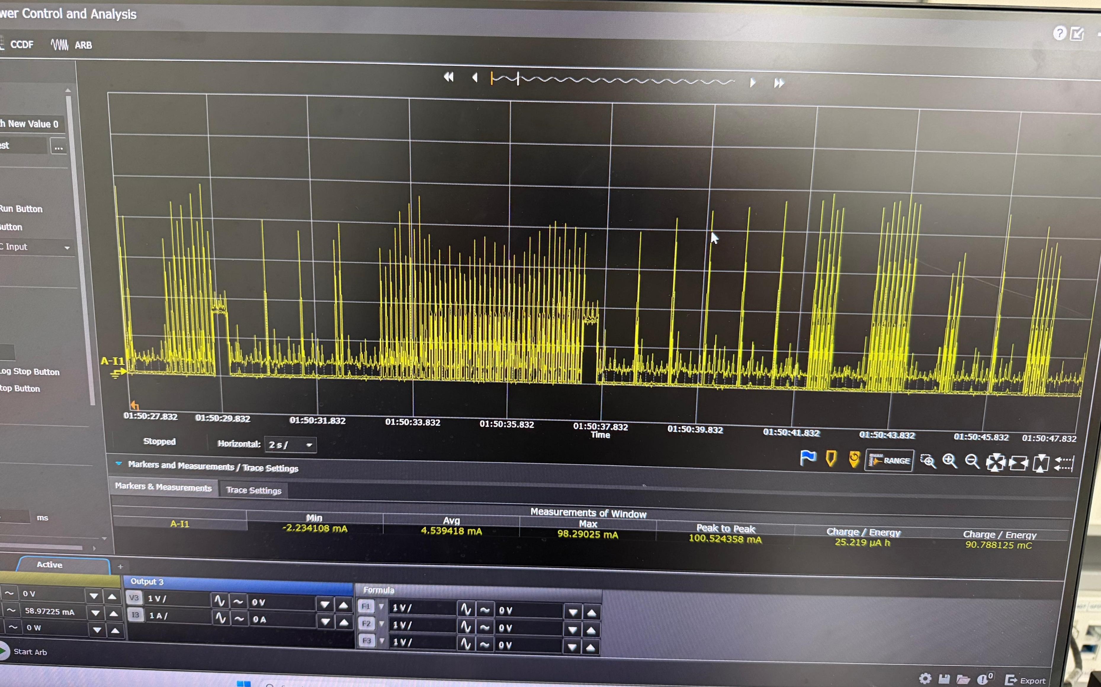

我们在我们的产品上使用的是 Wi-Fi CC3120RNMARGKR 器件以及 SLI v3.22.0.1。 借助此 SDK、我们可以在特定环境中看到睡眠期间连续唤醒、并且会消耗更多电流并影响产品的电池寿命。
我们开始与 TI 团队进行讨论(电子邮件通信)、发现这是信标漂移导致的。 我们共享了之前进行调查所需的所有 NWP 和 MAC 日志。
我们获得了 TI 提供的新 Beacon 参数值 (NDA)、以试用 SLI v3.22.0.1。 但是、这种做法行不通、在某些环境中仍然会出现高睡眠电流。
连接了在睡眠时间内发生连续唤醒的功率分析仪日志屏幕截图。
我们需要您的支持来解决此问题、这将延长现场的电池寿命。

    您好、
    谁支持你?
    Shlomi
    在莱尼奥之前,科比和迈克尔支持调查。 Michael 知道这个问题的背景。
    您好、
    迈克尔离开 5 年前和 Kobi 离开 2 年前,所以我不知道我们是否有这些。
    最后的结论是什么?
    我假设您有最近的日志、如果它已重新打开。 您能分享吗?
