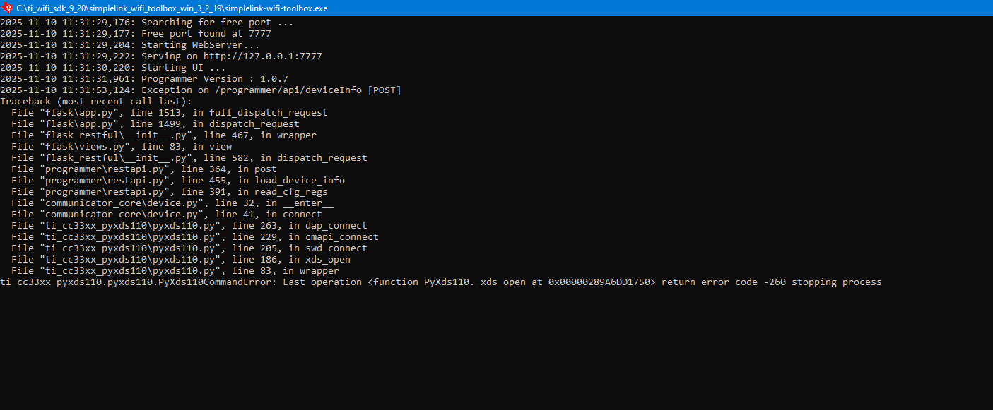

将最新的 SimpleLink Wi-Fi 工具箱 v3.2.19 与 CC3551E 开发板配合使用时、我面临着一个问题。相同的设置在旧版本的工具箱 (simplelink_wifi toolbox_win_3_1_12) 中可以正常工作、但版本 3.2.19 无法连接到该器件。

    尊敬的 Vignesh:
    该工具箱仅与 CC35xx 电路板的特定版本兼容。 您使用的 LaunchPad 是哪个版本? 如果是 Rev E3、您只能使用具有 Wi-Fi Toolbox 3.1.21 的 SDK 9.19。

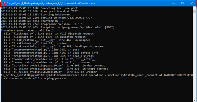

    您好、
    我已尝试安装 SDK 9.19.00.02 和使用的配置 SimpleLink Wi-Fi 工具箱 v3.1.21 但我仍然面临着同样的问题。
    我正在使用 LP-EM-CC35X1 Launchpad、修订版 E3 。
    谢谢你。
    您好、
    我在我这边看不到这个问题 您能否发送包含您在使用 SDK 9.19 和 Wi-Fi 工具箱 3.1.21 时看到的错误的屏幕截图、以及硬件配置的图片? 我只想确认几点。
    您好、
    我在这里附上了 包含错误 和硬件配置图片的屏幕截图。
    您好、
    我无法重现您的问题。 您的硬件设置看起来正确、我假设您的屏幕上的 XDS110 序列号为空白、因为它提示了错误? 您可以尝试使用不同的 XDS110 吗?
    您好、
    移除并重新连接 XDS110 修复了问题:Toolbox 现在会检测到调试器并完成编程。 如果出现任何其他问题、我将继续测试并返回报告。

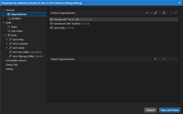

    我还将工程导入 CCS、然后重新构建它、然后注意到工程设置中的编译后处理步骤为空(空值)。
    重建后、尝试调试、但 CCS 未检测到目标设备。
    请您澄清一下:
    1. CC3551E 工程是否必须执行编译后处理步骤?
      • 如果是、您能否分享应该添加的确切编译后处理命令?
    2. 在较旧的 LaunchPad 版本上使用最新的 CC3551E 器件时、是否需要更改 CCS 工程设置(存储器映射,链接器选项,启动映像生成等)?
    3. 缺少编译后处理步骤能否说明引导后无 UART 输出以及 CCS 目标检测失败?
    4. 使用 SimpleLink Wi-Fi 工具箱加载 CCS 构建工程的输出二进制文件的正确过程是什么?
      • .bin.hex.outToolbox 预期会生成哪些文件(,,)?
      • 通过工具箱刷写 CCS 构建的映像时、是否有任何地址偏移量或映像格式要求?
    5. 有关新器件版本的正确 CCS 编译流程和工具箱刷写过程的任何指导

    尊敬的 Vignesh:
    您说、在使用 4.0.13 工具箱进行出厂编程时、您看不到网络终端示例加载了吗?
    不需要进行任何软件方面的更改。 如果您有 CCS 20.4 以及最新的 SDK 和工具箱、则应该只需在您的器件上导入调试的 ticlang 工程即可。
    但是、以下是网络终端示例的编译后步骤(您不应该看到任何内容)。
    低于您在出厂编程之前在工具箱中放置的内容吗? 您是否可以在出厂编程步骤中完全擦除闪存(应该选中一个复选框)?

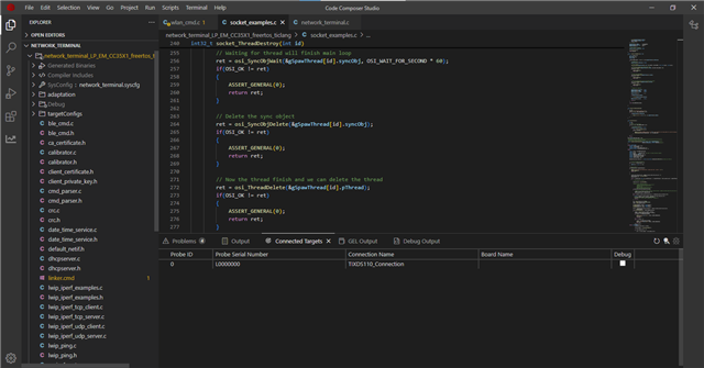

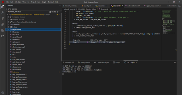

    您好、BLiu、感谢您的支持。
    当前状态:使用 SimpleLink Wi-Fi 工具箱、我能够刷写默认映像、并且器件可以正确引导。 刷写默认映像后、我可以看到预期的 UART 日志、因此硬件、UART 和引导流程看起来不错。 这样可确认 Toolbox +设备连接正常工作。
    观察到的问题:
    当我将 CC3551 SDK 工程导入 Code Composer Studio (CCS) 并尝试连接/调试时、CCS 中未检测到目标板 (XDS110 未显示板名称 CC3551)。所需的 XDS110 固件更新已由 CCS 工具完成。
    CC3551E 所需的任何特殊目标配置/ GEL /ccxml
    通过工具箱进行刷写时、CCS 生成的 bin 无法引导
    我在 CCS 中构建了工程、当我使用 Wi-Fi 工具箱加载这些 CCS 生成的二进制文件时、器件无法引导(无 UART 输出)。但是、默认工具箱映像可在同一电路板上正确引导。 应通过 Toolbox 刷写 CCS 中的哪些确切输出文件?
    请参考 CC3551E 的正确 CCS 构建→映像生成→工具箱刷写流程以及 CCS 未检测到连接目标的原因。

    尊敬的 Vignesh:
    您能否用 network_terminal 示例直观地展示在 Code Composer Studio 中点击“Debug"时“时会发生的情况?

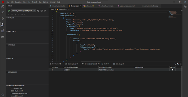

    尊敬的 Vignesh。
    对于 launch.json、在 CCS 20.4 中、如果需要、则应该不需要修改 if。 它应该如下所示:
          “name":“:“network_terminal_LP_EM_CC35X1 FreeRTOS _ticlang“、
          “类型“:“CCS-debug",“,</s>、
          “请求“:“启动“、
          “projectInfo":“:{
            “ResourceID":“:“/network_terminal_LP_EM_CC35X1 _freertos_ticlang“、
            “loadSymbolsOnly":“:true
          “连接“:[
              “name":“:“USB XDS110 Texas Instruments 调试探针“、
              “核心“:[
                  “name":“:“APP_MCU",“,</s>、
                  “debugerSettings":“:{
                    “数据“:“\"1.0\"编码“编码="UTF-8\"“="UTF-8\" standalone“ standalone ="no\"“ ="no\"?>\n“?>\n</s>“ \n“
    我不知道为什么您的 launch.json 配置缺少“loadSymbolsOnly":“:true。 您能否在“resourceId"下“下添加该行、然后重试?
    尊敬的 BLiu:
    感谢您的支持。
    更新:通过 CCS/JTAG 进行编程成功、应用程序正确引导并显示 UART 日志。
