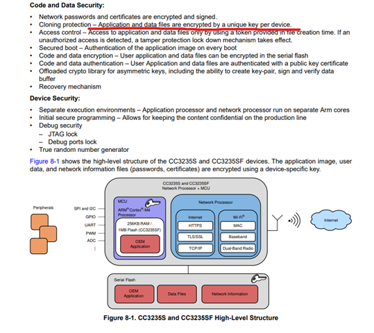

    我使用 Code Composer Studio 导出了这种文件。
    红色框内的部分是否表示此文件的数据大小?
    您好:
    是从闪存中直接拉出来的吗? CC3235SF 会对闪存进行加密、因此、除非它是未加密的明文、而您可以在执行 hex->ascii 后读取、否则将无法读取其内容。

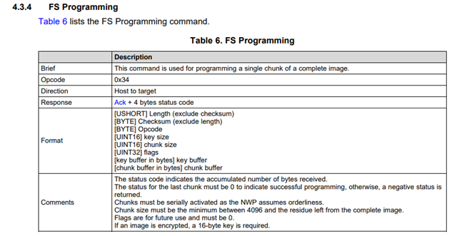

    它有点复杂、所以让我改变我的问题。
    使用 FSProgramming 命令、StatusCode 最终变为 0x00000000、对吧?
    CC3235 用于确定最终数据的标准是什么?
    您好:
    进行 FS 编程时、 您可以更正命令的成功问题、请参阅以下 文档中的图像
    状态代码为 4 个字节、对最后一个块进行编程后、应该如您所述为 0。
    不是 100%确定“最终数据“的含义。 如果您询问它如何知道它已收到最后一个块,请查看该 线程
