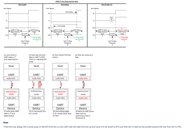

    您好、
    在这种情况下、器件使用所谓的自主模式、其中 CTS 和 RTS 线路用于在控制器有要发送的信息时提醒主机。
    下面的图形可以更好地说明它的工作原理。 但是、只要主机 MCU 驱动程序支持应有的 CTS 和 RTS、主机和 cc33xx 器件就可以进入睡眠模式、而不必担心数据丢失。
    Rogelio
