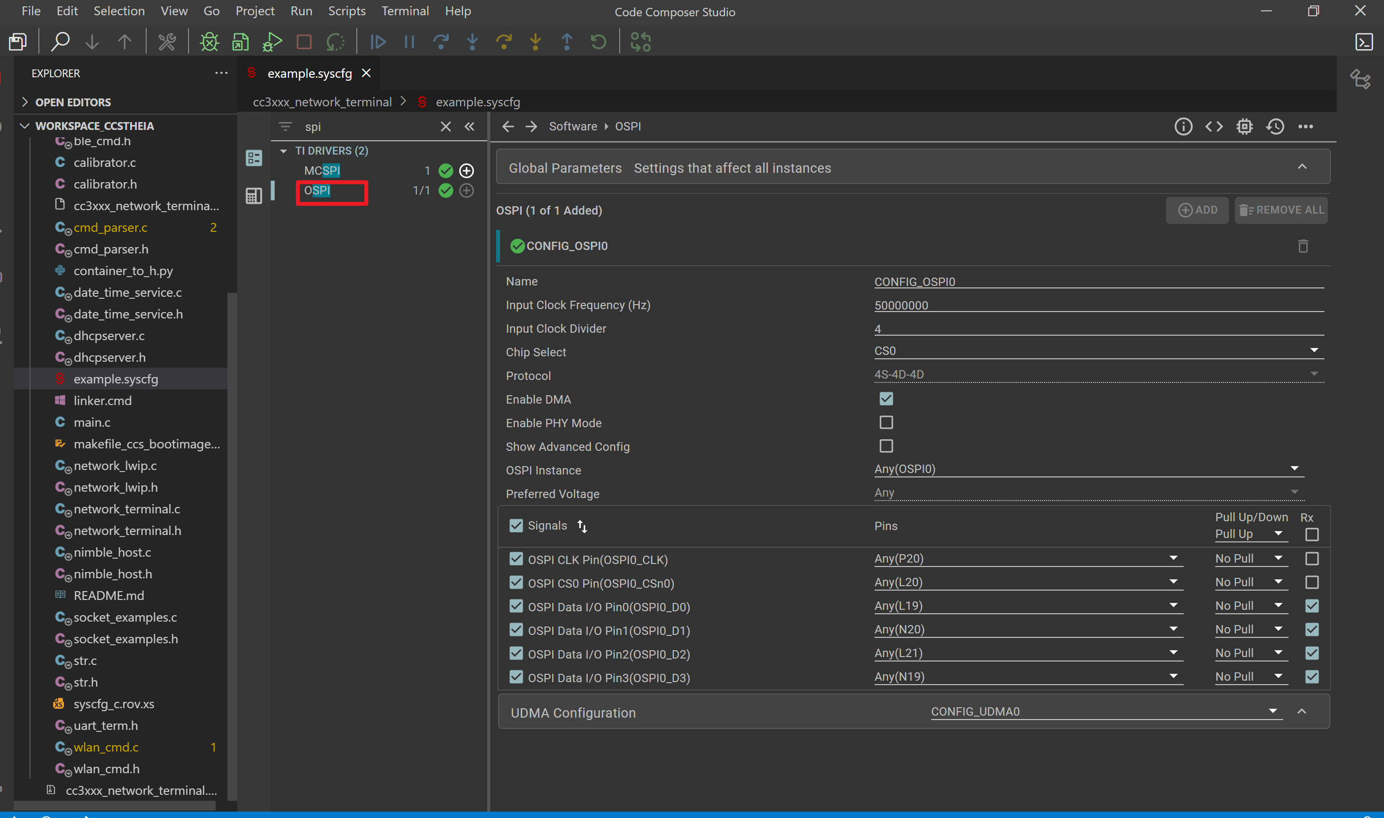

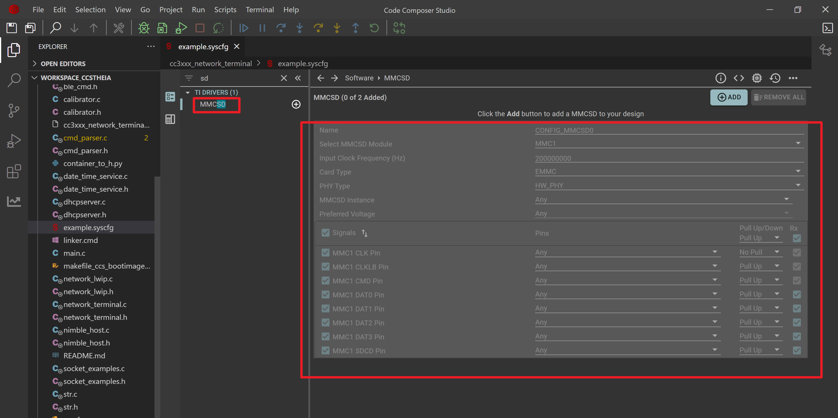

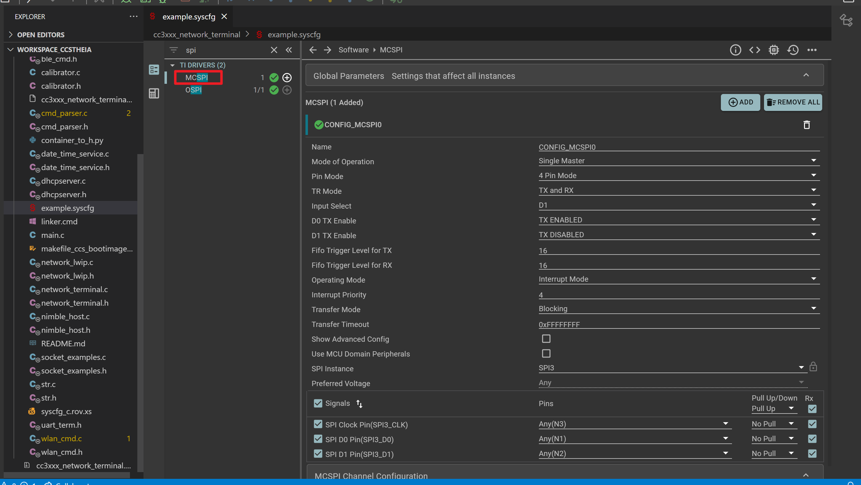

您能否提供有关如何在 SysConfig 工具中配置 SDIO 接口参数的详细步骤? 目前、我的开发环境中的 SDIO 接口参数是不可配置的。 可以配置 SPI 接口、如何将 SPI 接口更改为 SDIO 接口?
    您好、
    MCU+SDK 不支持 SDIO 模式。
    但是、通过对 eMMC 代码进行一些修改、我们应该能够使其正常工作。
    我会将此查询发送给我的团队成员、他们在不同设备上具有 SDIO 方面的经验。
    他可以指导您完成该过程、但请注意、这必须在客户一方进行测试、因为 MCU+SDK 中并未正式支持它。

    请参阅常见问题解答: FAQ-am2434-SDIO-setup-for-wifi-chip — 这将提供在代码中进行的初始化步骤,因为 SysConfig 不会显示 SDIO 作为默认配置的选项。
    此外、对于 AM243、您需要为 BP3351 配置 CC33xx MCU+SDK。 请参阅用户指南: CC33XX-RTOS-MCU+SDK-Doc
