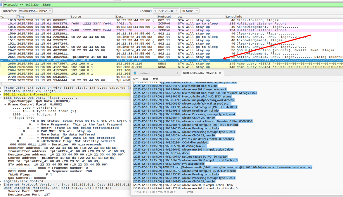

我以前 iw phy0 wowlan enable patterns 00:44:44:44:44:44:-:-:-:-:-:-:08:00:45:-:-:-:-:-:-:-:-:06:-:-:-:-:-:-:c0:a8:01:04:13:89 设置 WoWLAN 模式、然后用来 iw phy0 wowlan show 验证是否应用了该模式。
系统已连接至 AP。 当我将系统置于睡眠状态时、应通过发送到 MAC 地址 00:44:44:44:44:44 和 IP 的任何 TCP 数据包 192.168.1.4 从 TCP 端口 5001 唤醒。 但是、无论我如何更改模式中的 IP 和 MAC 地址、系统都会随机唤醒。 唤醒行为保持不变。
我检查 dmesg 并确认 cc3351 已触发唤醒事件。
    您好:
    您是否能够使用监听器捕获并查看哪些数据包正在打开您的系统?
    是的、我能够捕获 WiFi 数据包。 我将尝试捕获触发唤醒的数据包。
    您好:
    您是否使用专用的 GPIO IRQ 唤醒 MPU?
    您分别尝试了哪些滤波器? 您可以尝试“iw phy0 WoWLAN Enable any“、然后向器件发送 ping 吗? 这样可以吗?
    不同应用  HOST_IRQ_WL  来唤醒系统。 我尝试使用 iw phy0 wowlan enable any、当我向设备发送 ping 时、系统确实唤醒了。 同样的事情发生的时候 iw phy0 wowlan enable patterns 00:44:44:44:44:44:-:-:-:-:-:-:08:00:45:-:-:-:-:-:-:-:-:06:-:-:-:-:-:-:c0:a8:01:04:13:89,我设置.
    我捕获了寻址到器件 MAC 地址的数据包、这就是我找到的数据包:
    00:25:92:33:44:55(广州:33:44:55)是设备的 MAC 地址。 请参阅随附的 details.e2e.ti.com/.../Capture-2.csv Excel 文件

    你好 Sabeh Khan1.

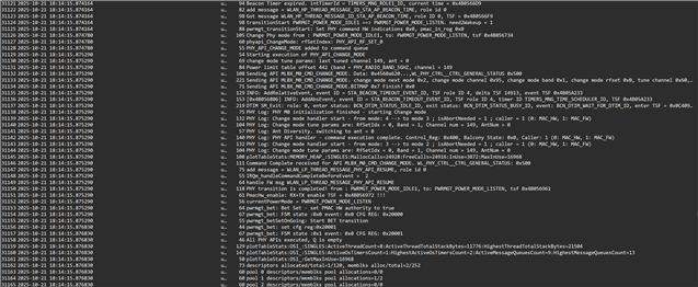

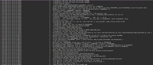

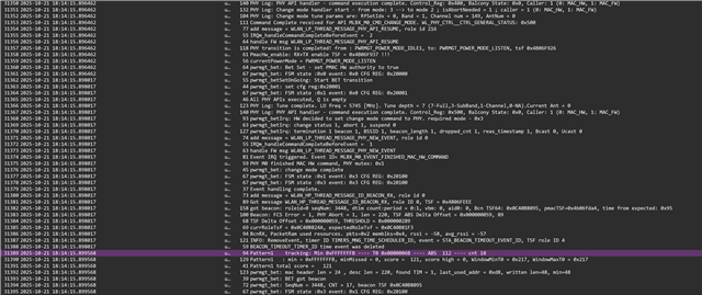

    我使用最新的 SDK 测试发现、当 WiFi 进入睡眠状态时、它会在 8 秒后自动开始扫描测试 SSID、然后系统将恢复。 如上图所示。
    请确认此行为是否合理。 期待您的答复

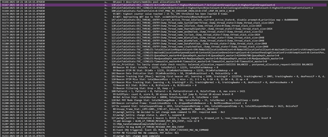

    你好 Sabeh Khan1.
    我抓取了 wifi 固件的日志、截获了异常唤醒的日志、并帮助分析了导致异常唤醒的原因。  我期待着你的答复。
    Log 如下:

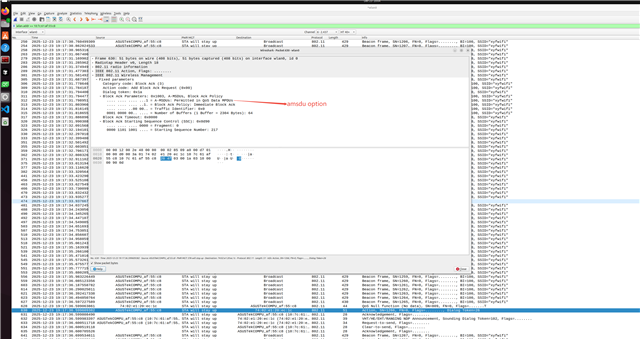

    从监听器中、实际上预计会出现意外数据包。 在突出显示数据包之前、有一个来自 AP 的操作帧数据包。 对于操作帧、MPU 必须唤醒以保持稳定的连接。 wpa_supplicant 需要这些操作帧、因此无法滤除这些帧。
    大多数情况下、AP 会使用操作帧来设置块会话以及与站点之间的长度。 通过在 wpa_supplicant.conf 文件中将“disable_max_amsdu"设置“设置为“1",“,您、您可能可以减少块 ack 会话的数量。 我建议您将其用于测试目的。

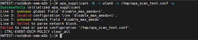

    我们使用 ASUS RT-AX86U 路由器完成了最新固件的进一步测试。 以下是我们的调查结果和对替代配置的请求:
    1、观察:睡眠期间系统唤醒
    场景:器件通过命令 echo mem >/sys/power/state.成功进入睡眠模式
    问题:在短暂睡眠后、ASUS RT-AX86U 路由器发送 ADDBA 请求(操作帧)。
    结果:此特定操作帧会触发 Wi-Fi 芯片过早唤醒主机系统。
    2.关于 disable_max_amsdu 的反馈

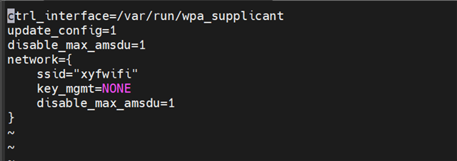

    我们尝试了实施您的建议、在配置中设置 DISABLE_max_AMSDU=1、但遇到了以下问题:
    错误:我们当前的 wpa_supplicant 构建无法识别 disable_max_amsdu 字段、返回一个“未知网络字段“错误。
    分析:在交叉编译 wpa_supplicant 期间、似乎没有启用此特定功能。

    您好:
    固件卸载:Wi-Fi 固件是否可以在睡眠模式下自主处理(卸载)ARP 和 ADDBA 数据包? 我们希望确保这些常规协议交互由固件管理、以避免对 Linux 内核产生不必要的唤醒中断。
    不,这是不可能的。 这些数据包必须由网络协议栈处理、网络协议栈是 Linux 内核的一部分。 这就是我们必须唤醒主机 MPU 才能向其发送 ARP 和 ADDBA 数据包的原因。
    WoWLAN 配置:是否有建议的设置来启用 ARP 卸载和 ADDBA 代理、这些设置专门用于此芯片组的暂停状态?
    我们没有任何配置来实现这些数据包的卸载。 目前、我的最佳建议是 在 wpa_supplicant 中启用 disable_max_amsdu、这应该禁用带有 AP 的 ADDBA 会话。

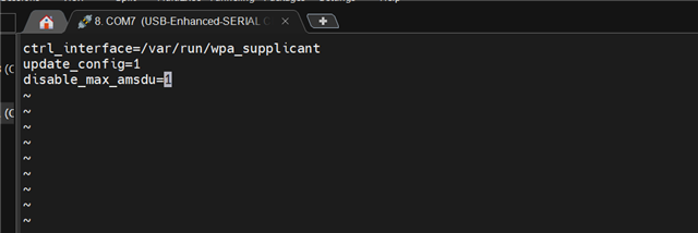

    你好 Sabeh Khan1.
    我尝试了实施您的建议在配置中设置 DISABLE_max_AMSDU=1、但遇到了以下问题:
    第 3 行:未知全局字段“disable_max_amsdu=1"。“。
    第 3 行:配置行“disable_max_amsdu=1"无效“无效。
    这是因为 wpa_supplicant 的某些配置选项未打开吗?

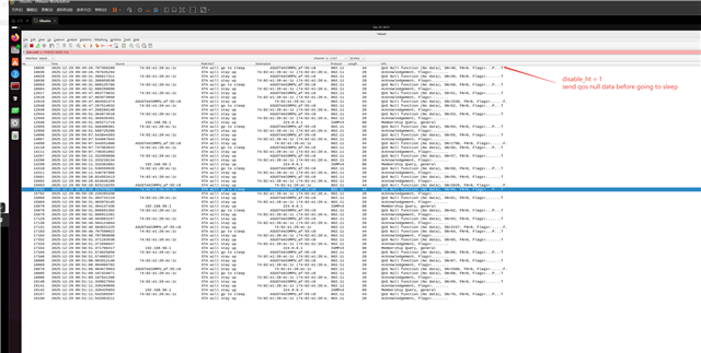

    在分析监听器日志后、我们观察到导致唤醒的以下序列:
    1. 进入睡眠模式:当内核进入睡眠模式时、WiFi 固件发送一个 DELBA(删除操作)帧、电源管理 (PWR Mgr) 位设置为 1。 这将告知路由器删除先前的块 ACK (BA) 链路、并指示设备将进入休眠状态。
    2. 不必要的唤醒:大约 10 秒后、路由器发送 ADDBA 请求。 由于 WiFi 固件在低功耗状态下无法处理此数据包、因此强制唤醒内核以处理 ADDBA 请求。
    进一步测试:我们通过设置disable_ht = 1wpa_supplicant(禁用 AMPDU)来执行测试。 禁用 HT/AMPDU 后、频繁的内核唤醒情况显著改善。
    我的问题:为什么 WiFi 固件DELBA在进入睡眠前会发送一个帧来切断 BA 链路? 固件能否简单地发送 QoS 空数据PM=1以通知路由器它正在休眠、而不删除 BA 会话? 中断会话似乎会触发路由器尝试重新建立会话(通过 ADDBA 请求)、从而导致唤醒。
    期待您的反馈。
    AP 型号:ASUS AX68U pro
    我们已按照建议(配置)禁用 WiFi 6mac.he_enable = 0x01、但不幸的是、频繁的内核唤醒问题仍然存在。
    同样、这是预期结果。 禁用 WIFI 6 不会对行为产生影响、因为 BA 会话是 WiFi 4 的一项功能。
    我的问题:为什么 WiFi 固件会DELBA在进入睡眠状态之前发送一个帧来断开 BA 链路? 固件能否简单地发送 QoS 空数据PM=1以通知路由器它正在休眠、而不删除 BA 会话? 似乎拆开会话会触发路由器尝试(通过 ADDBA 请求)重新建立会话、从而导致唤醒。
    我不认为这是 Wi-Fi 固件、但是 Linux 内核在内核/MPU 进入睡眠状态之前结束连接。 是的、路由器会重试连接。

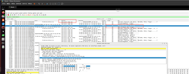

    根据您的建议、我们调查了该mac80211行为并成功应用了内核补丁 (e2e.ti.com/.../0001_2D00_debug_2D00_ampdu_2D00_sleep.txt) 以防止在暂停期间发送 DELBA 帧。 会话现在按预期保持活动状态。
    但是、系统仍然异常唤醒。 我们已确定固件处理 IGMP 流量的块 ACK (BA) 会话的根本原因。
    场景 A(当前问题):
    • 路由器发送 IGMP 多播数据包(可能由 AP 转换为单播)。
    • WiFi 固件以块确认 (BA) 进行回复
    • 结果:此 BA 交互会触发唤醒 Linux 内核的中断。
    场景 B(控制测试-工作正常):
    • 我们disable_ht = 1在 wpa_supplicant 中进行了配置(禁用 AMPDU/BA)。
    • 路由器发送相同的 IGMP 数据包
    • WiFi 固件以标准 ACK 进行回复
    • 结果:Linux 内核处于休眠状态
    我们的请求:您能否提供固件优化或配置来解决此问题? 我们需要固件来处理这些 BA 会话(用于 IGMP、ARP 等后台流量) 在睡眠期间以静默方式处理标准 ACK、而不触发 Linux 唤醒。
