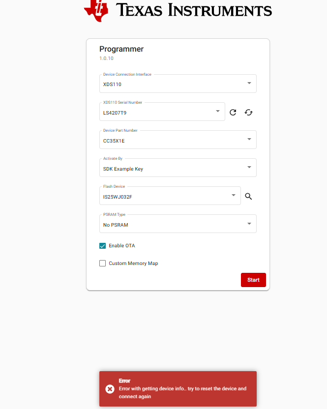

尊敬的管理员:

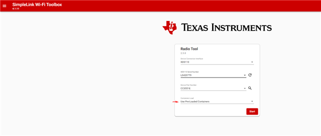

我的设置如下:
  • 硬件: LP-EM-CC35X1 修订版 E3 和 LP-XDS110ET 修订版 B
  • SimpleLink Wi-Fi 工具箱: 版本 4.1.11

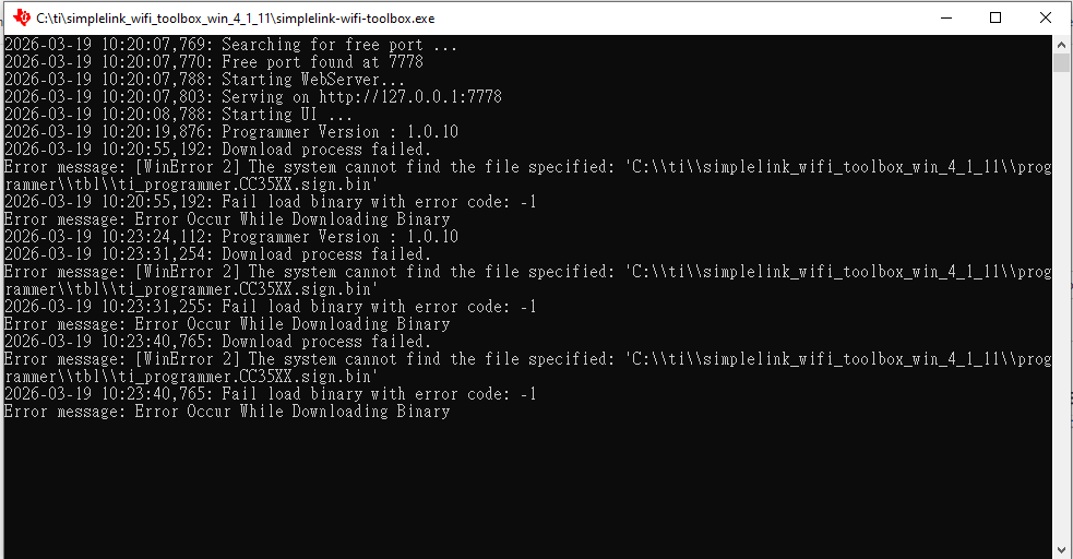

我的电路板与 Toolbox 版本 3.1.12 完美配合使用。 目前、我使用 Toolbox 4.1.11 进行连接、该电路板已经在运行我的演示固件。 但是、当我使用版本 4.1.11 时、会遇到如下所示的连接错误。
工具箱日志:

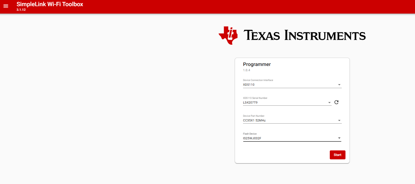

使用 3.1.12 版本时、会出现问题

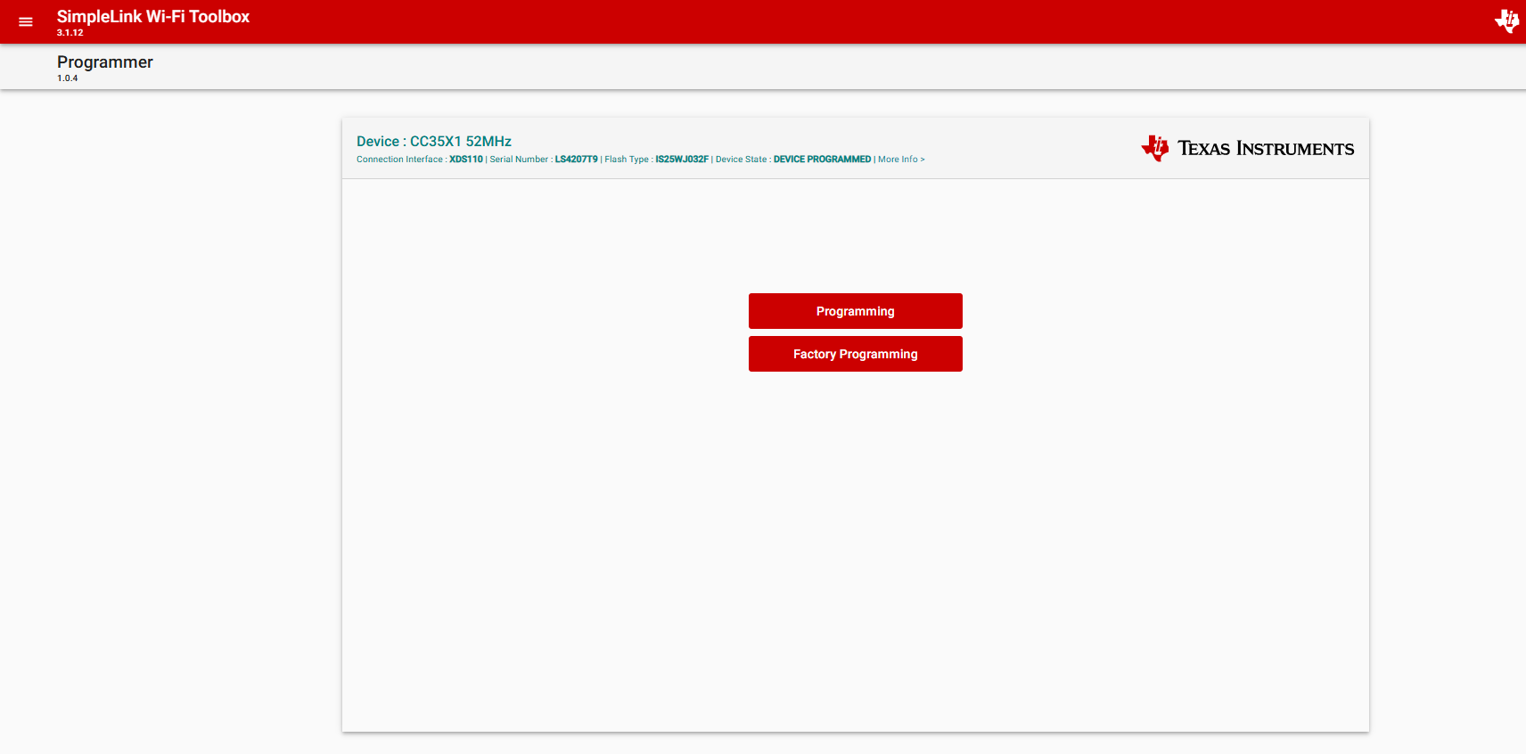

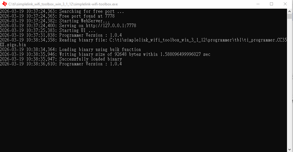

t3.1.12 成功连接至 EVK
日志:
请帮助我检查如何解决此问题。
    [引述 userid=“634343" url="“ url="~“~/support/wireless-connectivity/wi-fi-group/wifi/f/wi-fi-forum/1627818/cc3551e-the-lp-em-cc35x1-rev-e3-cannot-connect-when-using-simplelink-wi-fi-toolbox-version-4-1-11 SimpleLink Wi-Fi 工具箱: 版本 4.1.11

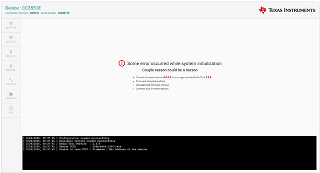

    您好、您能给我展示整个无线电工具屏幕的屏幕截图吗? 我需要确认您使用的是无线电工具 4.1.11 版。
    Josh
    您好、Josh、
    无线电工具屏幕截图:
    日志:
    当我按如下所示更改设置时、
    结果:
    日志
    尊敬的 Bach:
    4.x.x 工具箱不支持 Rev E3。 请继续使用 3.1.12 工具箱、或升级到 Rev A 设备以使用 4.x.x 工具箱。
    如果您对此有任何疑问、敬请告知!
