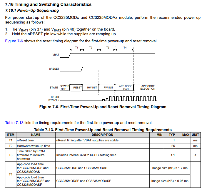

从上电复位到应用程序开始运行的持续时间在首次和其他时间之间是不同的。
第一次通过 UNIFLASH 对二进制文件进行编程大约为 10 秒。
第二次是最后查看以下数据表的描述编号。
www.ti.com/.../cc3235modasf.pdf
客户的代码基于
  SDK 示例:network_terminal
1) 为什么第一次启动需要这么长的时间?
2) 是否有办法在第一次减少启动时间?
    您好、
    这是预期行为。 首次解压缩编程的映像、并创建文件系统。 这是无法克服的。
