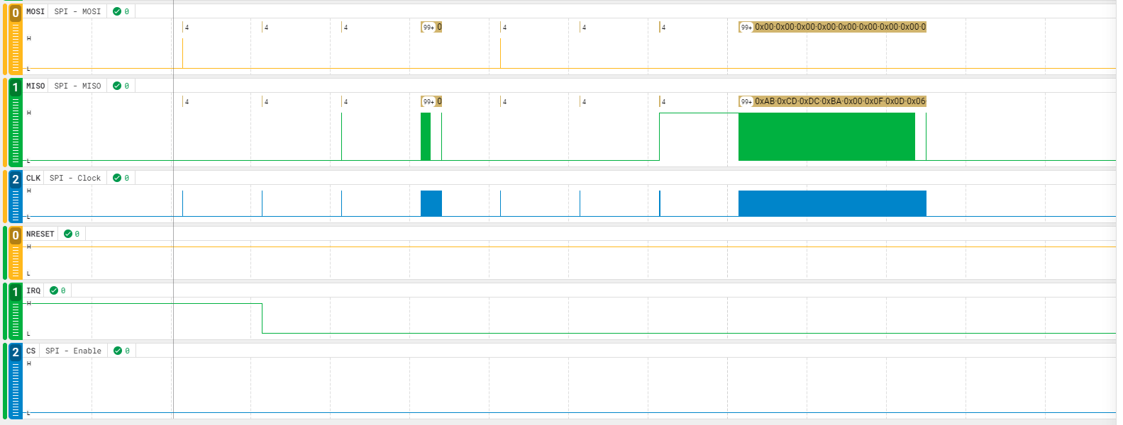

将 cc33xx_2nd_bootaloder.bin 文件下载到 CC3301 模块时出现问题。 每个块似乎都下载成功,但程序在等待引导加载程序启动时出错-“等待 RAM BTL 启动“。 SPI 用于下载文件。 驱动程序无错误。
示例版本:cc33xx_MCU_PACKAGE_R5

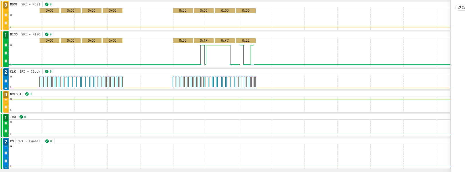

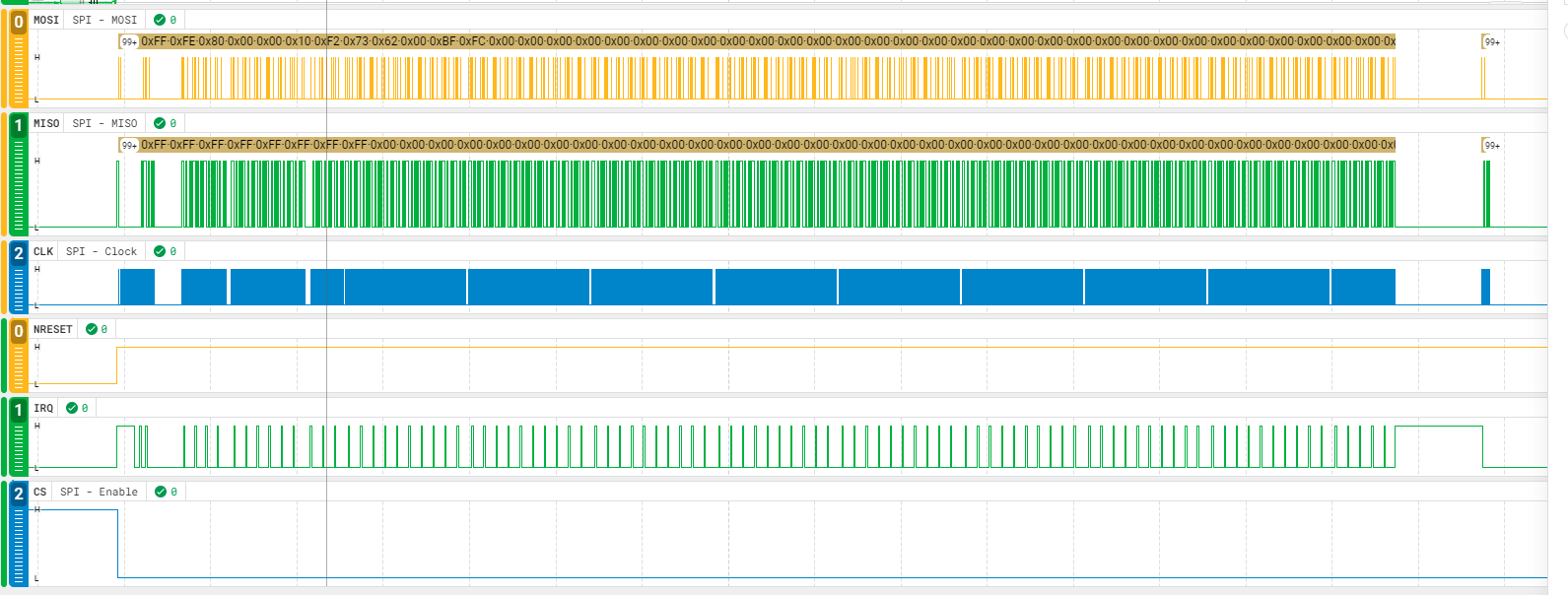

请参阅主机 MCU 和 CC3301 模块之间 SPI 流量的捕获图像。 第一张图片是 whoel 交通。 第二个图像已缩放结束。 最后一个图像是我们从 CC301 模块接收到的最后一个数据
您能帮助我们诊断这个问题吗?
    您好:
    您的 nRST 线路似乎为电平 HI、但在 SPI 事务期间、引脚应为 LO。 在此捕获中、nRESET 引脚可能会反转?
    编辑 — 抱歉,我自己弄糊涂了。 nRST 的行为正确。 我当时在想 CS。
    此外、您能否从 cc3301 记录器针脚收集日志?
    您使用较旧 R5 版本的原因是什么? R8 版本现已公开发布。
    您能提供整个逻辑分析仪捕获结果作为一个文件供我下载和查看吗?

    仅从逻辑捕获很难调试此问题、但 cc3301 似乎从未发送“hint_second_loader_init_fully"。“。 我猜出于某种原因、驱动程序未完全完成整个 BTL 文件的下载。 也许它仍在等待中断或中断丢失、如果没有看到来自驱动器侧或 cc3301 上的记录器引脚的一些日志、我不确定。
    您好:
    我们解决了这种特殊情况。  HOST_IRQ_WL 引脚出现问题。 当我们向该引脚添加下拉电阻器时、BTL 下载成功。 现在、我们已经解决了固件映像下载问题。 在对下载固件映像进行一些测试后、我将很快提供更多信息。
