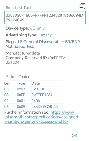

在内核 v5.10.72+上使用 BLE 扩展广播命令时、当前的 CC3351 驱动程序始终会生成不完整的广播数据包。  我们使用的 TI 无线 SDK 版本为  v1.0.2.12 和 v1.0.2.13。
内核 V6.13 上不存在问题、我们可以得到完整的广播包。
它可以使用以下 bluetoothctl 命令轻松复制:
# bluetoothctl
上电
业务代表打开
默认代理
Advertising.Clear all
advertise.name MyBLE
Advertised.uuids 0000180f-0000-1000-8000-00805f9b34fb
通告.MANUFACTURER 0xFFFF 0x12 0x34
广播开启
我们还使用 btmon 捕获了 HCI 命令日志:
在智能手机上使用 BLE Agent 应用捕获的广播数据包:
虽然 在相同的软件和硬件环境但与其他供应商不同的 Wi-Fi 芯片下、我们可以得到一个完整的广播包:

    我相信我能够重现这个问题。 内核 5.10 中似乎有一个错误、它不能正确支持 LE 扩展广播。 为了真正解决该问题、内核中的蓝牙协议栈需要更新、但这并不理想、因为它需要大量代码。
    因此、我编写了一个快速补丁、它简单地禁用 LE 扩展广播、以便改用旧广播。 现在可以看到制造数据。 请尝试此补丁、并注意这仅适用于内核 5.10。
