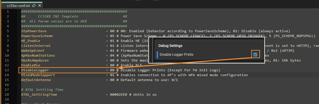

我刚刚更新了 SimpleLink 工具 (CCS 20.5、SDK 10.10、Wi-Fi 工具箱 4.1.16、SysConfig 1.26.3、...) 并发现“旧“INI 设置“disable_logger"已“已融入 SysConfig。
(file:///C:/ti/simplelink_wifi_sdk_10_10_00_18/docs/simplelink_wifi_sdk/html/wifi/cc35xx-power-management.html)

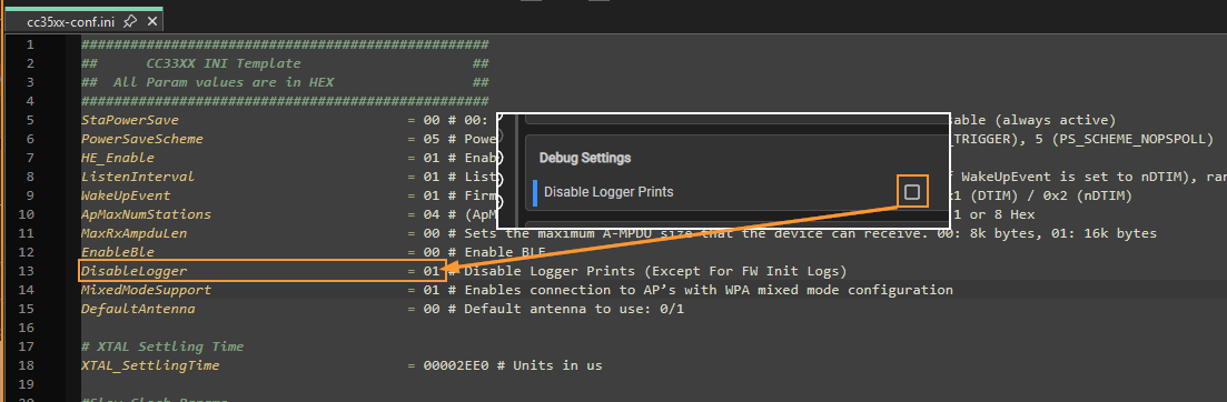

但是、我认为逻辑是相反的。 当我在 UI 中启用“Disable Logger Prints“(禁用记录器打印)时、cc35xx-conf.ini-file 中将变为 0x0、反之亦然:
    尊敬的 Martin:
    我会看一下我们最后是否也能做到这一点。 将由星期三更新您。
    尊敬的 Martin:
    感谢您指出这一点。 您确实是正确的、conf.ini 显示的值与您在 SYSCFG 中的操作相反、我已经通过检查记录器引脚来验证了这一点。
    我会在内部提出这个问题、因为这可能会令人困惑。
