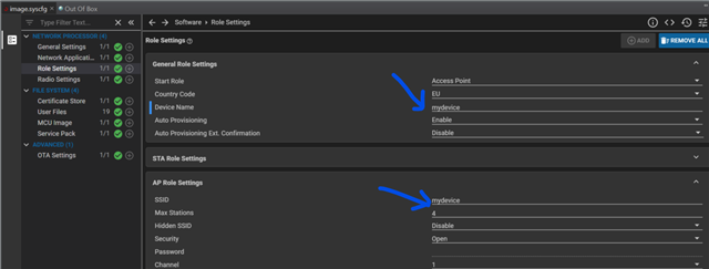

我正在使用开箱即用示例程序、并尝试使用 image.syscfg 将器件名称和 SSID 从 mysimplelink 更改为其他名称、但这不起作用。 我是否应该执行任何特定程序才能使其正常工作?

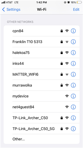

    我看到您的“起始角色“是工作站。 我将我的设置为接入点、使用我的手机、我能够看到我设置的 SSID。

    您好、
    这是我的 image.syscfg。
    器件名称已更改、但 SSID 未更改。
    如果我尝试在 Uniflash 处更改 SSID、SSID 不会进行广播。
    我正在使用 CCSv12.2、SDKv7.10 和 Uniflash 版本 9.4.1.5566
    -kel

    我使用与您相同的软件(我没有单独通过 Uniflash 刷写、只是通过 CCS 刷写)、但我会在刷写工程之前重新编译工程。
    如何查看设备的设置? 我所做的就是在我的 iPhone 上查看我的设备的 SSID 是否弹出(你在前面的屏幕截图中看到了)。

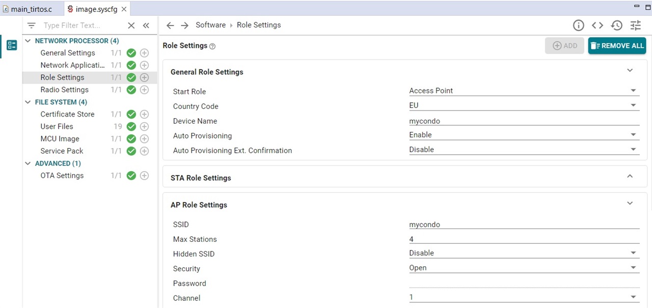

    您好、
    我需要使用 Uniflash。 TI 的人员能否验证这个信息? 我认为这是 Uniflash 问题。
    -kel
    是的、我们可以检查一下最后的内容、并告知您。
    您好、
    我已经开始工作了。 需要使用您设置 AP SSID 示例“mydevice"来“来构建 MCU+映像。  然后在 Uniflash 中使用该二进制文件。 然后在 Uniflash 将 AP SSID 设置为示例“mydevice"。“。
