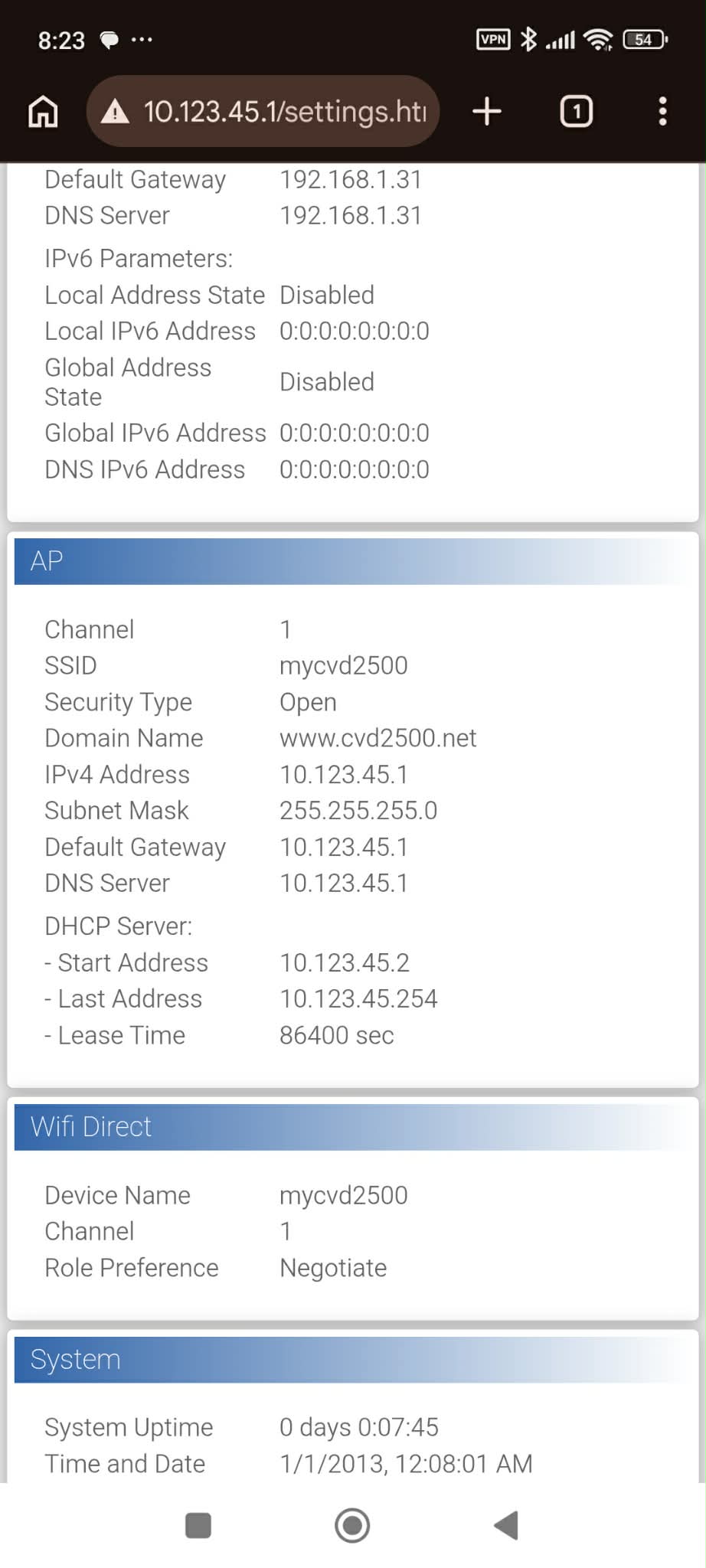

您好、
我将使用 SDKv7.10 中的开箱即用示例程序。 我将域名设置为 www.cvd2500.net 和 cvd2500.net、但在互联网浏览器中无法识别。 我在 ConfigureSimpleLinkToDefaultState () 中更改域名。

我可以在 settings.html 上看到设置了域。 为什么新的域名在谷歌铬互联网浏览器中被识别?
-kel
    尊敬的 Marketl:
    看起来、对于使用手机同时使用手机连接和 WiFi(在 AP 模式下连接到 CC32xx)的测试、 这可能是您的手机如何解析 DNS 的问题(它在不同的子网中设置了多个 DNS 服务器)。 以及谁知道哪些 DNS 服务器和哪些记录 (A 或 AAAA) 尝试使用...
