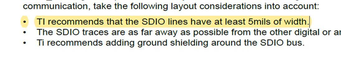

尊敬的 TI 专家:
 根据 TI 应用手册“CC33xx 硬件集成用户指南(修订版 A)“、SDIO 需要至少 5mil 的布线宽度。
 为什么是这样?
 如果我们针对 50 欧姆阻抗运行仿真、则最佳布线宽度似乎为~4.3mil。
Br、Jesse。
    嘿、Jesse、
    这不是硬性要求、大多数情况下仅适用于不是数字/高速布局设计专家的工程师。 如果给他们一个通常是标准制造的安全值。 另请注意:使用 50 欧姆 Zo 对于数字通信不是很重要。
    尊敬的 Dylan:
    如果 50 欧姆的阻抗要求导致布线宽度为 4 密耳甚至 3 密耳、您是否仍建议 SDIO 布线使用 5 密耳的宽度?
    嗨、Ray、
    正如我在最后一个帖子的末尾所说的那样、50 欧姆的布线对于数字布线并不重要。 如果 PCB 制造没有问题、可以随意为其设置 3-4 密耳的密耳。
