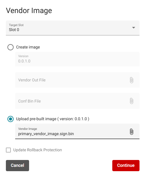

一些基本特性 开发工具箱中的应用程序 并选择生成的供应商映像。

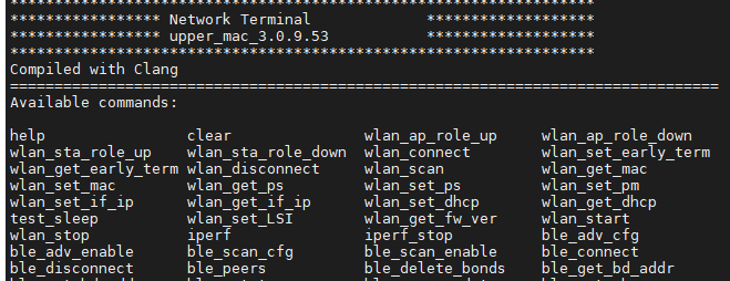

编程过程成功完成、固件正常运行。
