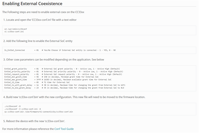

    嗨、Hitendra、
    我可以说软件方面。
    不确定您为 CC33xx 下载了哪个 SDK、但请导航至文档的“Co共存:
    嗨、Hitendra、

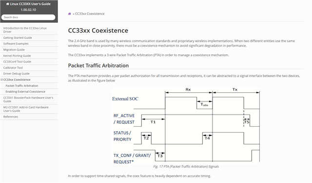

    2) 任何推荐的同时运行的共存策略。
    [JS]:只需确保 CC3351MOD 和 MCU 之间正确布线的 3 线 PTA 机械结构。 在软件方面、请遵循下面提到的文档中的指导。

    [Hitendra 16-Ar-2026]:您能否分享详细说明的相关文档或应用手册:
    2.1) PTA 接口实现
    2.2) 软件配置准则
    2.3) Wi-Fi + Sub-1GHz/2.4GHz 运行的建议共存策略
    Hitendra
    嗨、Hitendra、
    由于位于同一位置的对讲机和同时运行、可能需要进行完整的重新认证。 最好说明您尝试通过测试机构完成的工作、他们可以确认需要测试的内容。 这可以帮助您了解模块化还是芯片化是理想选择
    我的同事 Brandon Liu 分享的上述文档位于我们的 Linux SDK 文档: https://www.ti.com/tool/download/CC33XX-LINUX-MPU/1.0.2.10
