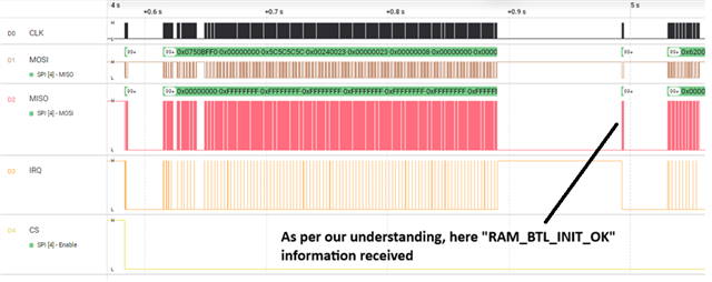

尊敬的所有人:
我们正在使用 CC3300MOD。
对于 RAM 引导程序、我们没有获得“hint_second_loader_init_full“
我们从 CC3300MOD 捕获了日志。
对于“RAM_RAM“Botloader_Not_Init问题、我们需要阐明以下几点
  1. RAM 引导加载程序正确初始化或不基于 CC3300 日志– 请分析连接的 CC3300 日志
  2. 如果 RAM 引导加载程序正确初始化、则主机将如何知道 RAM 引导加载程序是否正确初始化–
    1. 这里需要首先了解 Bootloder_Init_跟踪中存在“RAM_SPI.OK/NOK“信息的位置。 在 TI 评估板上捕获的随附波形中、如下所述、 4.88s “RAM 引导加载程序二进制“传输到 CC3300 完成。 根据我们的理解、在突出显示的部分中、主机接收信息“RAM_RAM.OK/NOK“ Bootloder_Init_。 我们需要确认我们对 TI 的理解 、并需要了解跟踪中保存信息“RAM_RAM.OK/NOK“ Bootloder_Init_的确切部分。 连接了在 TI 评估板上捕获的完整布线。
    1.
    2. Event_Signal MISO“函数等待“RAM_MISO.OK“ Bootloder_Init_的时间达到 2 秒、一旦通过 Event_Wait 线路接收到适当的数据、“fw MISO“函数即会发送事件。 需要了解的是、Bootloder_Init_数据如何使用“fwspi“函数从通过 Event_Signal 接收数据到发送“RAM_SPI.OK“
  1. 我们将使用从 SDK “cc33xx_RTOS_MCU_PACKAGE_R8.1“中选择的附加二进制“WIFI_FW“。 确认二进制文件的正确性。
  2. 我们发现“HINT_ROM_LOADER_INIT_COMPLETE“工作正常。 只想知道“hint_rom_loader_init_full“和“hint_second_loader_init_full“是否遵循通过 SPI 重新查找数据直至触发的相同流程。

    尊敬的 Yogesh:
    对延迟深表歉意。
    如果 RAM 引导加载程序已正确初始化、则主机将如何知道 RAM 引导加载程序是否已正确初始化–
    如果 IRQ 切换、这应该表明 RAM 引导加载程序已正确初始化。
    我们需要确认我们对 TI 的理解 、并需要了解跟踪中保存信息“RAM_RAM_OK/NOK“
    的确切部分 Bootloder_Init_
    附件图片中指示的段是正确的、这是发送 ram_btl_init_ok 的位置。
    需要了解 SPI 数据如何使用“fw SPI“Event_Signal函数
    从通过 Bootloder_Init_接收数据到发送“RAM_SPI.OK“
    固件会阻止 Event_Wait、直到固件出现 SPI 中断。 在固件事件处理中、将使用固件 Event_Signal 读取 SPI RX 字节并取消阻止 SPI 中断。
    需要确认二进制文件的正确性。
    这是正确的二进制文件。
    只需知道“hint_rom_loader_init_full“和“hint_second_loader_init_full“在通过 SPI 重新查找数据直至触发后、是否遵循相同的流程。
    是、两者使用相同的流程。
