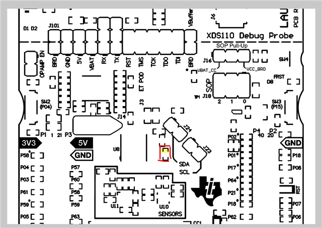

    伊戈尔,你好,
    能否 检查启动板是否有0欧姆电阻器 R133? 如示意图所示,它可能尚未焊接在电路板上(DNP =请勿填充)。 它应该靠近 SDA 和 SCL 跳线,但请参见下图以准确定位它的位置。
    巴西,
    杰西卡·托雷斯
    杰西卡:
    没有电阻器。
    缩短此连接(通过焊接...)是否安全?
    非常感谢
    是的,缩短连接应该是安全的,而不是添加 0欧姆电阻器,电阻器只是简单的方法来引用  启动板 HW 设计上的跳线。 您可以在 此处下载设计文件 并与材料明细表进行比较。
    如果您有任何疑问,请告诉我。
    巴西,
    杰西卡·托雷斯
    它现在就可以工作了。 感谢您提供的解决方案。
