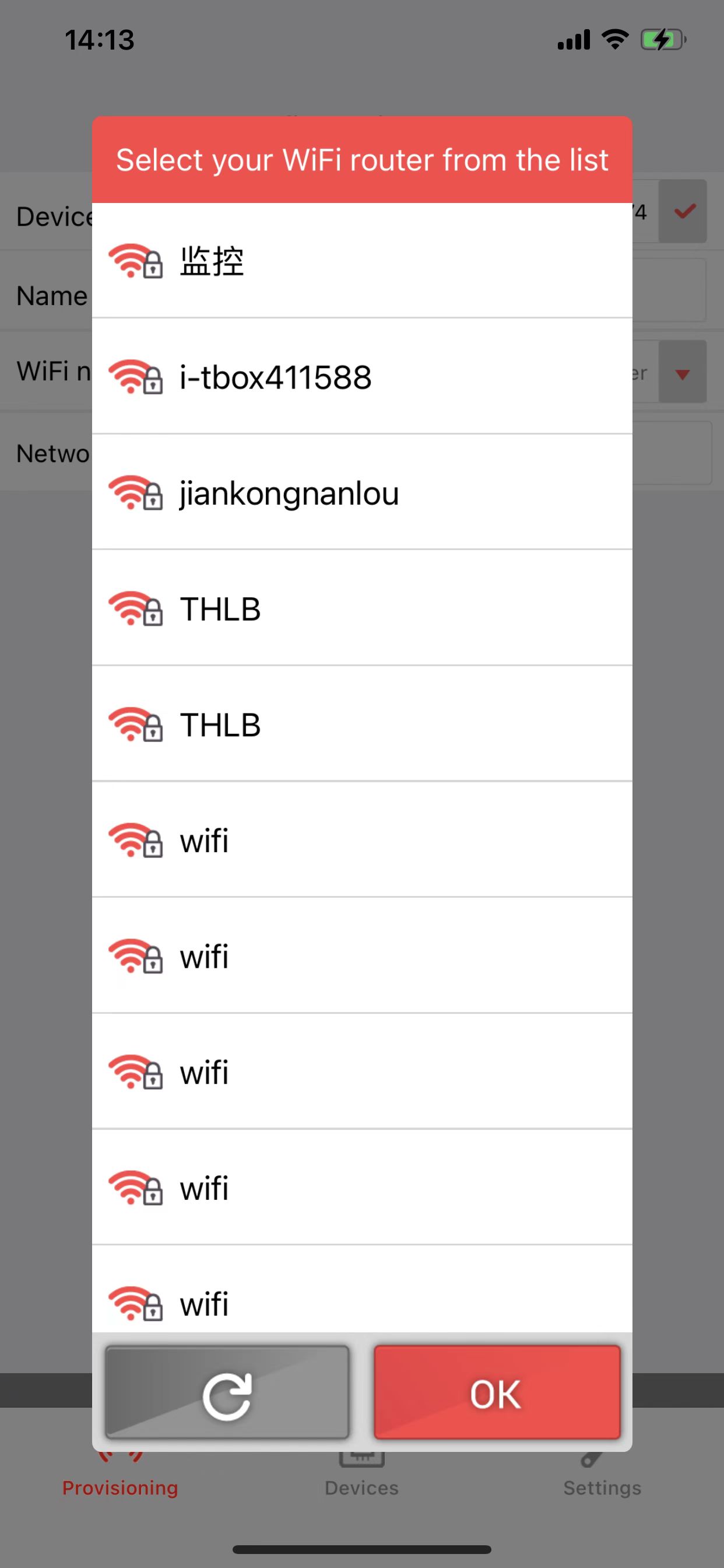

目前我正在使用CC3220SF-LAUNCHXL,我使用TI简单链路Wi-Fi启动(IOS)连接到CC3220SF,我认为iPhone可以连接设备,但我按了“开始配置”按钮, 发送网络配置可以完成,但搜索设备显示失败,情况如下:
我不知道如何处理?
祝你度过美好的一天!
    我测试了配置演示(链接于 https://dev.ti.com/tirex/content/simplelink_academy_cc32xxsdk_5_30_00_00/modules/wifi/wifi_provisioning/wifi_provisioning.html),能够成功连接AP配置(任务3)和SmartConfig (任务4)。 我 无法重现您的问题。
    从您的图片来看,您似乎正在尝试使用SmartConfig进行连接。 在这种情况下,您无需连接到"mysimplelink-66CF74"网络, 而应连接到您尝试传递到设备的个人网络。

    在我的iphone设置中,第一步是选择mysimplelink-66CF74
    2.重置CC3220SF-LAUNCHXL
    3.打开SimpleLink Wi-Fi Starter Pro应用程序
    4.在哪里可以找到WiFi网络名称,
    5.在“设备”页面中,按“设备”按钮,下面是照片
    6.输入“mysimplelink”和密码,然后单击“确定”
    7.按"开始配置"按钮,故障信息如下:
    你能给我一些建议吗?
    祝你度过美好的一天!
    您好,
    [配置]添加的配置文件: SSID: mysimplelink --> 似乎您正在尝试连接到一个不存在的网络(mysimplelink)。 您需要输入附近网络的凭据。
    您的步骤1-3正确。 CC3220SF-LAUNCHXL处于AP模式,您已使用电话连接到该设备,并准备好向其发送要连接的其它网络的凭据。
    您现在需要做的事情在下拉列表中选择网络(例如:i-tbox41.1588万,THLB,wifi,jiankonhnanlou等)。 以下是任务3中显示的步骤: https://dev.ti.com/tirex/content/simplelink_academy_cc32xxsdk_5_30_00_00/modules/wifi/wifi_provisioning/wifi_provisioning.html#task-3-connect-with-ap-provisioning

    您好,
    根据您的指导,Tera 术语提供以下信息:
    iphone为我提供了以下信息:I reconnect mysimplelink-66CF74 again, it success。
    看起来不错
    非常感谢!
