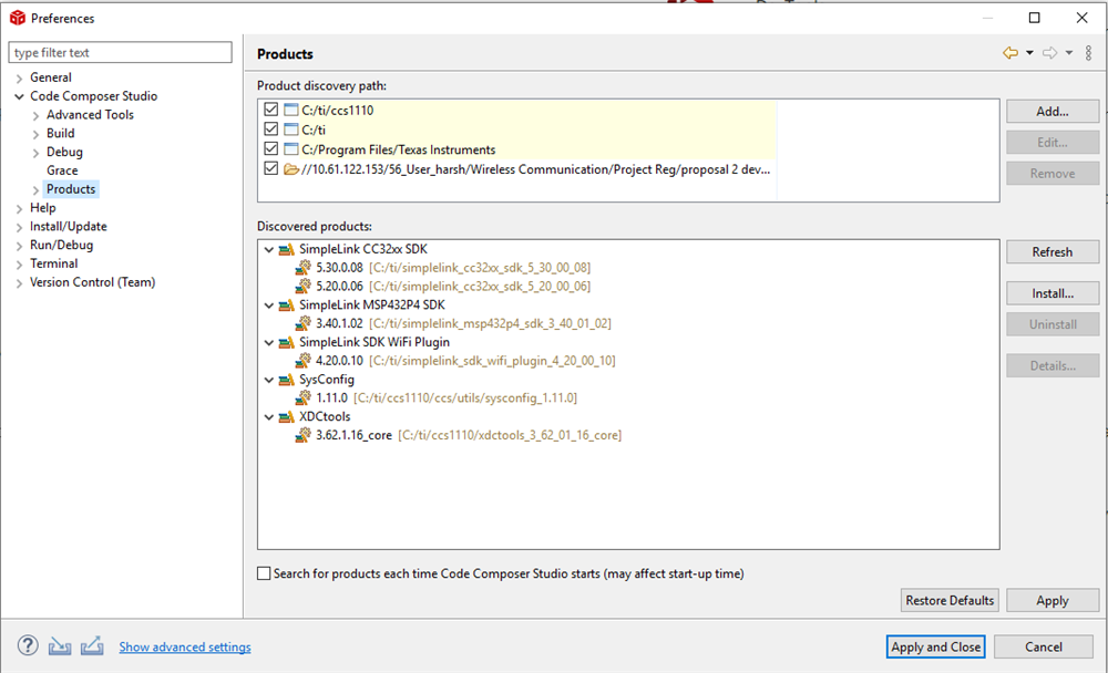

    您好Jesse:
    以下是我所采取的步骤:
    1. CCS11 =>标准安装。进行完整安装而不是自定义安装。
    2.已下载SDK 5.30。 解压压缩文件并将解压文件夹保存到C/ti文件夹中。
    3.已在CCS中验证SDK是否可用。 请参见下图。
    如果我错过了这里的一些东西,请告诉我。
    H.C.,您好!
    到目前为止,您做了哪些更改?
    gmake:D:/Communication:没有这样的文件或目录
    gmake:***没有规则来确定目标'D:/Communication'。 停止。
    [/引述]
    • 当我生成tos_builds_cc32xx_release_CCS时,我在控制台中没有看到任何有关D:/Communication的信息。
    错误:SLImageCreator.exe:无法打开端口'COM14':Windows错误(5,'Access is denied')
    • 我只在COM端口在其他地方打开时才看到此错误。 这可能是TeraTerm,PuTTY,UniFlash,CCS内的串行终端等
    您的CCS属性看起来不错,只是10.61 我的产品发现路径中没有"//CCS ......"文件夹。 也许这会引起问题?

    H.C.,您好!
    我还不能重现这个问题——导入和构建示例项目仍然对我有效。
    • 您是否正在使用安装程序安装SDK? (https://www.ti.com/tool/download/SIMPLELINK-CC32XX-SDK)
    • 您可以尝试将项目的构建配置从"MCU + Image"更改为"debug",并查看构建是否成功
      • 右键单击项目(开箱即用或GPIO中断)->构建配置->设置活动->调试
    • 您使用的是启动板还是定制板?
