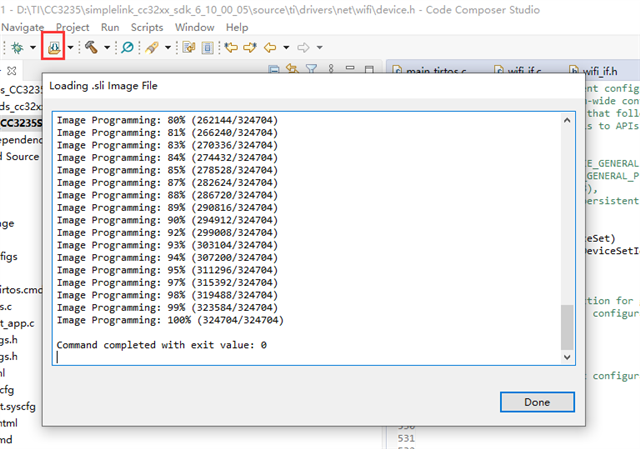

2) 2) 使用 CCS 上传 固件时、 进度达到98%后、我们需要等待大约1分钟才能完成该过程。 那么、我们想知道是否有任何好的建议来解决这个问题?
    SDK 中没有示例说明如何在 CC3235器件中使用 EAP 安全(IEEE 802.1X)。 但是、将 IEEE 802.1X 与 CC32xx 器件结合使用非常简单直接。 遗憾的是、CC32xx 仅支持 EAP 安全 TLS 1.0。 这使得 CC32xx 实际上对 EAP 安全是无用的。
    2.是的、这是将映像编程到 SPI 闪存时的预期行为。 在此期间、映像被解压缩、并在 SPI 闪存中创建文件系统。 如果您希望在开发/调试代码期间节省时间、可以使用 JTAG (SWD)从 IDE 将代码直接写入 XIP 闪存。

         我应该如何 使用 JTAG (SWD)将代码直接写入 XIP 闪存?  配置 CCS 目标 文件并修改 LAUNCHCC3235MOD SOP?
    您需要设置正确的目标配置(CC3235SF、SWD 或 JTAG)、设置正确的 SOP 模式、正确连接调试探针(例如 从 LaunchPad 到目标的 XDS-110)并运行调试会话。 此处提供了有关通过 CCS 进行调试的详细说明

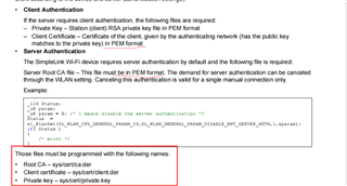

       现在 我测试 802.1X。 在 simplelink wifi 网络处理器文件,CA 文件和客户端证书应采用 PEM 格式、但这些文件必须使用 名称 ca.der 和 client.der.I 进行编程不理解这一点、DER 格式为 二进制、PEM 格式为 ASCII。
    现在、我使用 PEM 格式的证书、将 文件名修改为 ca.der 和 client.der,and 将文件添加到项目中的用户文件中。 我测试 PEAP-MSCHAPV2、如果禁用服务器身份验证、CC3235可以连接 AP、但启用 身份验证 CC3235无法连接 AP。 我可以通过启用 身份验证来连接电话中的 AP 。
    现在、我该怎么办?
    EAP 的证书应采用二进制格式(.der)格式(CA 文件、证书、私钥)。 关于 PEM 格式的信息在 SWRU455似乎是错别字。
