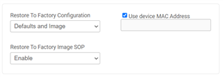

我们一直在寻找一种方法来安全地确保这种情况永远不会发生。 我找到了"恢复出厂配置"功能、但无法使用。 该设置在 Uniflash 项目中启用:
但是、在我使用 Uniflash 刷写器件后、我在内部看不到文件"factory.img":
那么第二个问题是、我们如何使用该功能?

    您无法看到映像文件、但它保留在 SFLASH 中。
    调用它的过程可以是通过软件或通过硬件。
    您可以在 NWP 用户指南 https://www.ti.com/lit/ug/swru455m/swru455m.pdf?ts=1657043120406&ref_url=https%253A%252F%252Fwww.google.com%252F 上阅读所有相关内容

    实际上、我已经在 NWP 用户指南上阅读了所有相关内容。 与您所说的相反、有论坛帖子供人们查看"Factory.img":
    https://e2e.ti.com/support/wireless-connectivity/wi-fi-group/wifi/f/wi-fi-forum/960054/cc3235modsf-which-files-are-essential-on-sflash/3546900
    https://e2e.ti.com/support/wireless-connectivity/wi-fi-group/wifi/f/wi-fi-forum/988484/launchxl-cc3235sf-code-reason-in-simplelinktm-wi-fi-at-command-user-s-guide/3651367
    那么、什么是准确的信息? 我能看到"Factory.img"文件吗? 如果没有、我如何确保它在那里?

    是的、你是对的。
    很抱歉让人产生误解、但应该显示它。
    您能否连接到 Uniflash 并点击"Online User Files"查看您得到的列表?

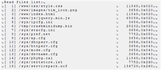

    感谢你的帮助。 我一直在"用户文件"下查找。 单击"联机用户文件"时、我可以看到其他文件。
    您能告诉我为什么"phya.cal"文件是删除线吗?

    正如您看到的、phybg.cal 是一个有效文件、因为2.4GHz 频带涵盖了所有通道。
    使用5GHz 时、子频带很少、每次调整新子频带时都会进行校准。
    但是、由于每个子频段有大量的校准数据需要存储、因此 phya.cal 文件仅保存最后一个校准子频段。
    此外,为了节省存储此文件的时间,仅在调用 sl_Stop()时,文件才会更新到文件系统。
    只有当器件退出休眠(而不是从关断状态退出)时、它才会保持有效、与 sl_Stop ()之前的最后一个通道使用相同的通道、并且 Vbat 测量值高于2.6V。 因此、在这种情况下、您实际上会退出关断状态、因此您会将其视为无效文件。

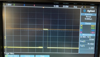

    此外、我们将 SOP 引脚保持 NC 状态 而不在硬件中进行任何外部上拉或下拉。 每次为 CC3235MODSF 供电时、SOP0和 SOP1引脚始终处于低电平、但 SOP2引脚的行为如下(高电平持续大约10ms):
    我们怀疑这可能会导致器件进入 UARTLOAD 模式并卡住。
    您能告诉我们为什么会发生这种情况吗? 此外、我们如何确保 SOP2引脚始终为低电平?

    我将让 Seong 评论 SOP2、但据我所知、该引脚具有双重功能:作为 SOP[2](器件运行模式)、以及作为外部 TCXO 使能。 作为一个 TXCO 使能、此引脚是一个加电输出并且被驱动为逻辑高电平。 在休眠低功耗模式下、该引脚处于高阻态、但在 SOP 模式下被下拉以禁用 TCXO。 根据 DS、您需要在该引脚上连接一个100K 下拉电阻器。

    您观察到的 SOP2行为在器件上电时是预期行为、因此这不是问题的根源或副产品。
    实际上、模块内部的每个 SOP 引脚上都有100k 的内部下拉电阻器。
