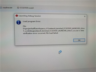

大家好、
以下是客户的请求:
当客户加载程序时出现问题、如何处理?
误差如下图所示:
您可以帮助检查此案例吗? 谢谢。
Nick
    您好、Nick、
    如果客户使用 Uniflash 对电路板进行编程、则应加载 .bin 而不是.out。 此外、您是否可以让客户确保他们处于开发模式而不是生产模式? 这可以在 image.syscfg >常规设置>映像模式中进行验证。 请 在此处查看更多详细信息。
