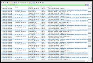

我们的产品存在一个问题、即无法从 http 服务器下载文件。
详细信息
处理器:CC3235MOD
WiFi: SimpleLink Wi-Fi Internet-on-a chip
文件大小:~3.2MB
在文件突然停止之前成功下载的文件百分比: 多个运行中不确定;有时介于18%至20%之间
源代码中使用的 AT 命令: HttpReadResBody、大小为512字节
分析
我们已通过 Wireshark 确认、托管文件的 http 服务器不是问题的原因。  请参阅下面 Wireshark 屏幕截图中的最后一行。  这显示  TexasIns_8b:9b:51响应缺失。  这与下载过早停止的位置完全相同。
问题/请求
您能否用 C 语言提供一个带有特定示例的 AT 命令、说明我们如何确定导致下载突然停止的原因?  否则、您会推荐什么?
    Wireshark 监听器仅显示从 DUT 传输的多播 mdns 数据包、未看到 http 数据包。
    您确定这是正确的监听器捕获吗?
    Shlomi
