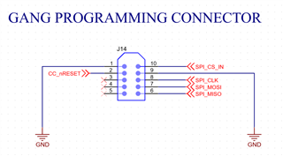

尊敬的专家:
我想使用 J14连接器在 launchpad 板上刷写 CC3235MODSF 模块的内部 SPI 闪存。 我正在使用 Cheetah SPI 主机适配器 和一个标签连接器(TC2050-IDC-NL)。
我看到 J14封装的引脚分配与 SPI 适配器的引脚分配不兼容。
它们有什么不同的原因吗? 那么 TI 如何使用此连接器?
在编程过程中,我是否需要将 Reset 连接到 GND,或者它已经由 SPI 适配器完成?
布拉希姆

    您好 、Brahim、
    我今天能够对它进行研究。  我们以前所做的是使用  电缆将 Cheetah SPI 主机适配器连接到标签连接器(TC2050-IDC-NL)上的正确引脚、而不是直接连接带状电缆。
    在编程过程中、应将复位连接到 GND。
    BR、
    Jessica M. Torres
    尊敬的 Jessica:
    这也是我所做的。 对于未来的 PCB、我认为最好更改引脚布局、以便带状电缆可以直接连接到 Cheetah。
