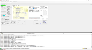

    我们收到了客户的反馈和其他问题,如下所示。
    1. 客户确认他们能够使用"单音"更改增益步骤。  这意味着,它们确认输出功率在“-16dBm”和“+8dBm”之间变化。 谢谢你。 但是,根据数据表,客户认为他们能够控制输出功率,直到 达到大约“+17.3 dBm”,但这似乎并不是这样。 是否可以将输出功率控制为 “+17.3 dBm”?
    2. 此外,客户还尝试遵循  RTTT 用户指南中的“WiLink 8设备5.5输出功率测试”。 但是、客户似乎无法使用 CW 配置更改 TX 功率。 客户询问 TI 是否会期望这种行为。 (对于调制信号、可以)
    3. 对于调制信号,它们确认 能够使用“slider”控制 Tx 功率,但最大输出似乎只有13dBm。 是否有任何方法将 TX 功率提高到17.3dBm?  客户只想确认是否可以支持此最大 TX 功率。
    我能有专家的建议/评论吗,请?
    宫崎
    你好、Takayuki、
    对于调制信号、客户在测量传导功率时应能够输出高于13dBm 的功率。 哪个通道和调制结果为13dBm? 是否考虑了电缆的插入损耗?
    至于 CW 的最大输出功率、我将就此联系研发部门、并返回给您。
    BR、
    尊敬的 Seong:
    感谢您的评论。
    我们与客户分享了您的意见。 关于调制结果,Sine I 在 RTTT 中收到了客户的配置,我将其连接如下。
    它看起来是6通道/54Mbps OFDM 配置。 根据数据表、它可能是预期值。
    如果您能就  CW 的最大输出功率提供进一步的建议和 TI 专家的意见、我们将不胜感激。
