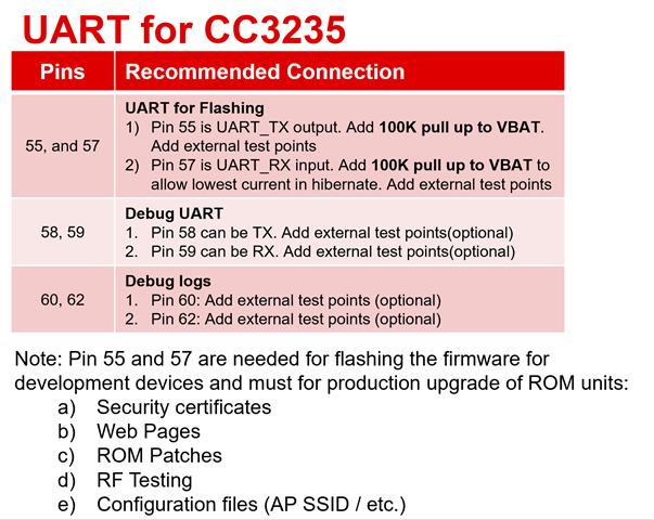

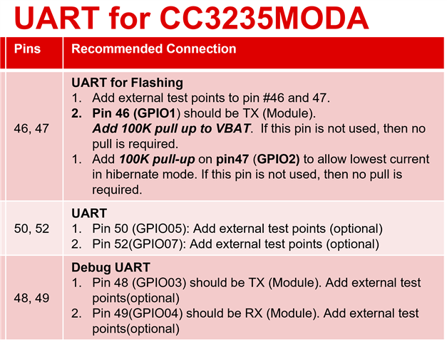

我有一个类似的问题、这个线程被锁定了。 我正在尝试使用 Image Creator 将模块从生产模式切换到开发模式。 但是、UART 连接的错误与本文中的错误相同。
https://e2e.ti.com/support/wireless-connectivity/wi-fi-group/wifi/f/wi-fi-forum/994918/cc3235s-unlock-cc3235s-for-development-on-custom-board
是否应该在 UART 线路上有上拉电阻器? 硬件核对表显示是、但帖子显示不是?
将 XDS 110独立调试器与 Uniflash 配合使用时、是否有任何特殊配置? 它似乎可以与 Launchpad 上的 XDS 110无缝配合使用。
    你好、
    为了说明您是否希望  使用 XDS 110 调试器刷写 CC3235MOD? 只要调试器连接到正确的引脚、就应该能够使用 Uniflash/Image Creator。 有关 XDS 110 独立调试器的更多信息 、请参阅 《XDS110调试探针用户指南》。
     我们建议您遵循器件的硬件设计检查清单、包括向 TX/RX UART 线添加上拉电阻(仅模块上的引脚46和47)。 请参阅以下内容、了解两种器件的检查列表项之间的比较。
