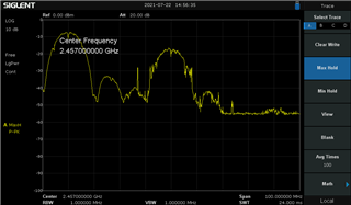

    我检查了 RF、但仅当主动连接时、不使用 PLT 工具(因为它需要一个位来设置)。 随附两个装置的分光光度计、一个是"好"的分光光度计、另一个是"坏"的分光光度计。  都位于通道11上。  "坏"单位表明频谱没有明确定义。  请注意、"坏"单元上的其他通道正常、只有通道11看起来是这样的。  请参阅随附的屏幕截图。

    频道10上的糟糕 WiFi 模块-一切看起来都很好。

    进一步的测试表明、WL1801模块针对所有"良好"和"不良"模块具有奇怪的频谱行为。  刚才展示的坏模块更糟糕。  请再次注意、这是针对 TPLink 路由器的、我们对此进行了调查、因为客户是其 TPLink 路由器上的问题。
    下面是仅包含 wlan1的"坏"设备的频谱(用于访问路由器、wlan0已禁用)。  黄色表示 Ruckus 路由器、因为您可以看到它很干净、符合我们的预期。  紫色到处都是。  设备无法连接到路由器。
    下面是与之前设置相同的"良好"器件的频谱。 黄色线与上面的一样、但紫色线显示仍有一些奇怪的光谱现象在发生。 设备能够连接到路由器。
    我们的模块已通过法规标准的认证: https://www.ti.com/tool/WL18XX-CERTIFICATION
    由于您在 BeagleBone Blue 上看不到此问题,因此它 可能是特定于您的硬件的。
