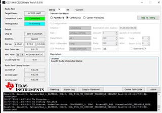

我叫 Ygor、我在巴西圣卡塔琳娜的 Khomp 工作。 我正在使用 CC3235SF 开发 Wi-Fi 嵌入式系统、现在该项目正在进行认证测试、因此我将使用无线电工具配置连续射频传输。
对于这些测试、我需要将 TX 设置为带宽为40MHz、速率可能最高的通道、但我没有成功。
在下一张图像中、是我第一次尝试的设置:
通道3 (2422MHz)
速率54Mbps (OFDM)
结果为:
看起来我将获得20MHz 的通道、而不是40MHz 的通道。

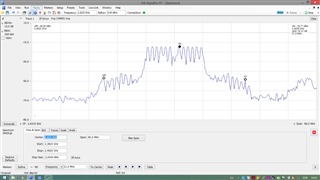

在我的第二个测试中、我使用了以下设置:
通道13 (2472MHz)
速率6Mbps (OFDM)
结果为:
现在、我有一个40MHz 通道、但它看起来仍然不是很好、对于认证、它必须是可能的最高速率(54Mbps - OFDM)。 我在任何5GHz 通道上都尝试过、但所有这些都为我提供了20MHz 的信号。

    Ygor、
    请参阅数据表中的 NWP 特性表9-1、因为它显示器件的无线电信道带宽限制为20MHz。
