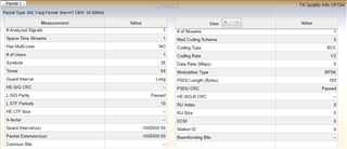

我测量 了 LAUNCHXL-CC3235SF 的 TX 质量、发现 EVM (误差矢量幅度)结果看起来不是很好。 我不知道我是否测量正确。 我在这里附加了我的设置和结果。 请告诉我。 谢谢。
DUT 设置
2. TX 信息

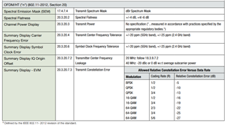

3、TX 质量结果、其中 EVM 为-16.83dB、根据 IEEE 802.11要求、用于 BPSK 调制的 EVM、1/2编码速率不应超过-5dB 的限制。
4. 802.11 g n 的 IEEE 发送器要求

    上图 2是测试设备捕获的 TX 信息。 它显示了正确的通道、数据速率 和调制类型等 因此、我认为这是正确的设置。 或者、您能否将其转发到您的实验室、我认为他们应该知道如何以正确的方式测量 EVM。
    BTW、我使用的测试设备是来自 LitePoint 的 iQXstream-5G。
