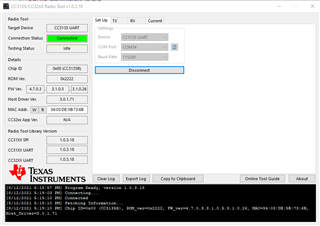

我将"cc31xxemuboost"和"bootxl-cc3135"堆叠在一起、通过"radio tool"连接"bootxl-cc3135"、并始终提示连接失败。
但是
1.驱动器已安装。
。可通过"uniflash"读取 cc3135的信息、"uniflash"的软件版本为最新的 V6.4.0.3394 μ s
但是 、当我使用"无线电工具"时、连接不成功。 "无线电工具"是 v1.2.5942的最新版本。连接时、我再次尝试了每个串行端口、连接仍然失败。
因此,我想更改为软件“无线电工具”的较低版本,并尝试连接它以查看它是否可以成功。但我找不到较低版本的链接。

    我使用 BOOSTXL-CC3135和 CC31XXEMUBOOST 连接到无线电工具。 首先、 您需要最新版本的无线电工具。 这通常位于 此处、但出于某种原因、下载按钮不存在。 您可以在 此处找到它 (查找 适用于 SimpleLink Wi-Fi SDK 和 SimpleLink SDK Wi-Fi 插件的无线电工具安装程序)。 您目前正在使用 CC3100/CC3200、它适用于我们的上一代器件。
    此外、确保 CC31XXEMUBOOST 上的 J3跳线设置为 BP 而不是 LP。
    连接的 CC3135:
    Jacob
    感谢您的回复。  问题已经解决。  我需要 使用此版本(V1.0.3),而不是另一个版本(V1.2.5942)。  您提供的链接具有我所需的版本。
