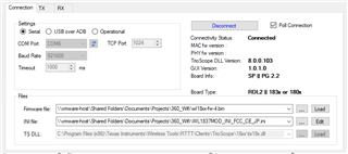

    我在尝试加载二进制文件时收到超出范围错误。 哪个文件设置了限制?
    我使用了此 ini 文件 ini 链接。
    嘿 Paul、
    WL1837MOD_INI_FCC_CE_JP.ini 是您应该使用的 INI 文件。
    FW 8.9.0.0.88 是您应该使用的 FW。  这些是您使用的吗?
    BR、
    我使用的是 ini 文件 WL1835MOD_INI.ini 和我们的二进制文件 wl18xx-conf-se360.bin。 我将尝试新的 ini 文件
    我使用了下面推荐的文件、它是有效的! 我们正在测试机构验证 FCC 功率级别。 如何知道在使用这些文件时、我的传输级别与  wl18xx-conf-SE360.bin 文件相同?

    因此、似乎需要使用工具 RTTT 、我需要一个 ini 文件。 能否从  wl18xx-conf-SE360.bin 文件生成 ini 文件?
    Paul、
    根据  您拥有的模块型号、请访问此处并使用以下其中一项:
    1. WL1835MOD_INI.ini
    2. WL1837MOD_INI_FCC_CE_JP.ini
    BR、
    这些是唯一可用的 bin 和 ini 文件。 每个其他组合都会抛出错误、RTTT 会突然关闭
    我还会看到一个错误
