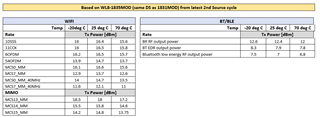

WL1831MOD 数据表提供的最大 Tx 功率为:
WiFi:17.3dBm (表6-1,1Mbps DSSS)
-蓝牙:11.7dBm (表6-2,GFSK)。
我们的理解是,根据第5章的初步说明,这些数字适用于25°C:
所有规格均使用 TI WL1835MODCOM8评估板在模块引脚处进行测量。 除非另有说明、否则所有测量都是在 VBAT = 3.7V、VIO = 1.8V、25°C 的条件下使用匹配的射频天线进行的、典型值为25 C。
TI 能否在-20/+70°C 的温度范围内指定 WiFi 和蓝牙 Tx 功率?
提前非常感谢、
Thomas

    尊敬的 Thomas:
    我联系了我们的研发团队、获得了下面显示的数据。  希望这对您有所帮助。
