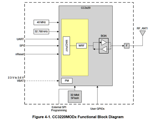

各位专家:
客户对 TI WIFI 模块感兴趣、并且正在阅读数据表。  他们询问在使用 WPA2企业安全性的情况下是否需要 RTC (实时时钟)。
我认为 RTC 用于 WLAN 省电协议时序、这是强制性要求。 但是,我不确定这个答案。
请问您的专家对此有何建议/意见?
宫崎
    您好、Miyazaki-San、
    RTC 晶体和所需的无源器件内置于 CC3220模块中、客户无需在其设计中提供 RTC 或快速时钟 XTAL。 这可以在数据表中的模块方框图中找到:
    因此、WPA2 ENT 是否需要 RTC 的问题是不需要的。
    请告诉我客户是否实际使用 CC3220 QFN、并需要知道该信息。
    Michael
    您好、Michael、
    我认为您回答了问题、但我认为这个问题并不是客户的具体需求。
    我认为问题应该是:"必须将 RTC 与当前时间同步、才能使用 WPA2企业安全性进行连接?"
