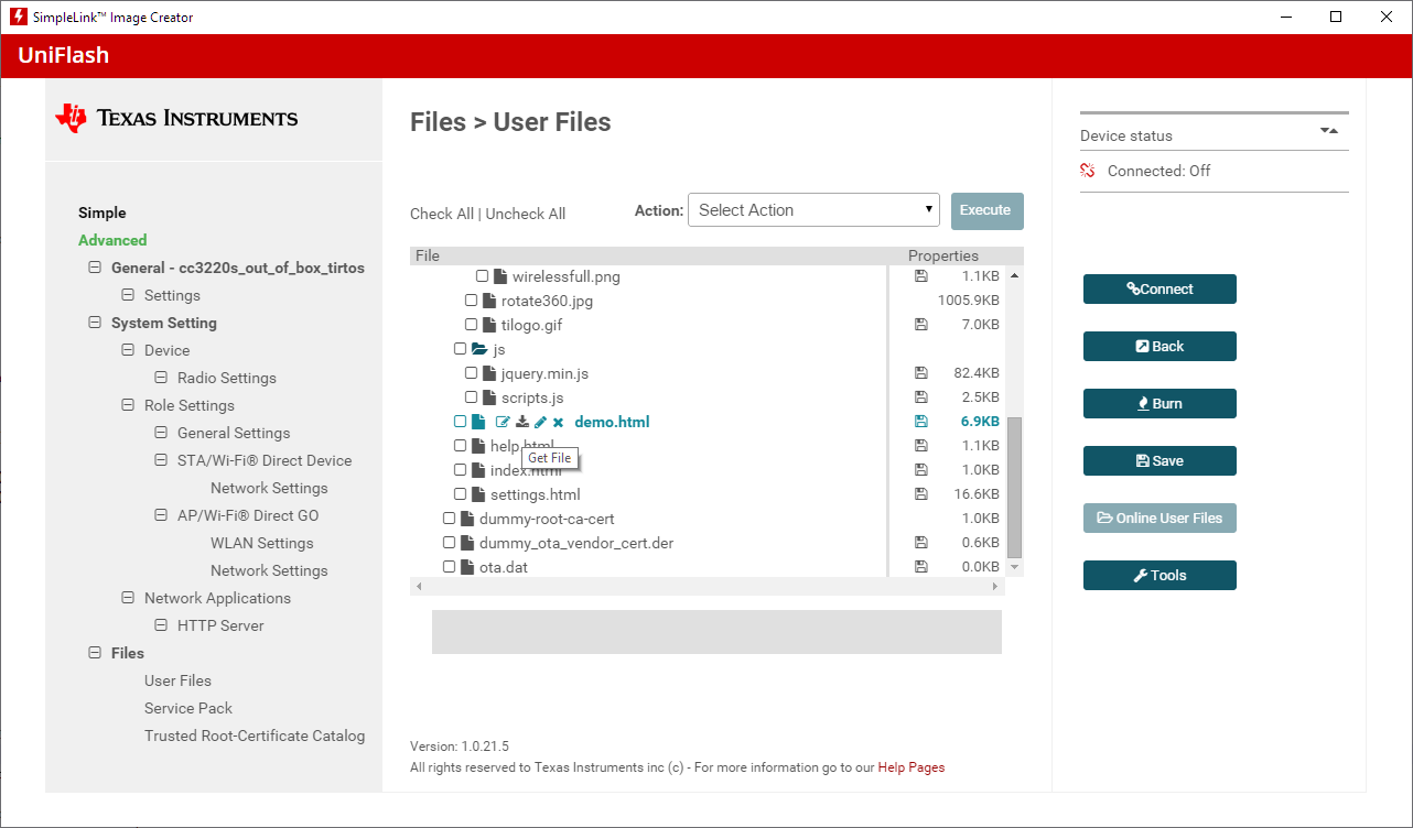

我正在使用 CC3220MODASF LaunchPad。 我想在本地 Web 服务器中实施 html 格式。
我已经看到过 OOB 示例、但在此示例中、没有针对用户应用程序的 html 格式示例。
是否有 html 格式的示例或参考?
此外、CC3220中不存在像 CC3200的 http 服务器那样的令牌干扰。
如果我想使用用户定义的令牌接口、如何使用?
有人能为 CC3220中的 html 格式和令牌干扰提供任何示例吗?

    在 CC3220 OOB 材料中、您必须对器件进行编程的 zip 文件。 在 zip 文件中、有一些 HTML 文件、其中包含如何将表单数据发送到 CC3220的示例。 请查看此处有关设置 OOB 示例的说明:https://dev.ti.com/tirex/explore/node?node=ANkGhhEkpfMuOBJ20Qo2Jw__fc2e6sr__LATEST
    在任务1的步骤9中、您可以在高级视图中将 HTML 文件复制到本地 PC。 只需选择其中一个 html 文件、然后单击按钮进行复制。 您可以在 PC 上使用 HTML 编辑器来查看 OOB 网页的内容、并将其用作您自己 HTML 开发的示例。
    如果您需要进一步澄清如何将 HTML 表单发送到 CC3220、或者对此主题有进一步的问题、请告诉我。

    我已经创建了包含表单和使用的令牌编号的新 html 页面。 处理  out_for_box.c 中函数"SimpleLinkHttpServerEventHandler"中令牌的获取和发布操作
