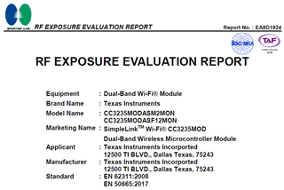

我在 CC3235MODASF 的测试报告中发现它符合 EN 62311标准:2008。 但是 、EN 62311:2020于2019年5月发布、2020年7月为强制性要求。 如果我们在产品中使用此 WiFi 芯片、我们的产品将无法符合 CE RED 指令、因为标准 EN 62311:2020现在是强制性的。
1. TI 是否有计划将此测试报告升级为符合 EN 62311:2020标准?
否则、我们如何处理此问题、 CC3235MODASF 在技术上是否符合 EN 62311:2020? 客户是否可以进行此 标准 合规性测试? 尽管我们强烈推荐  此标准合规性测试可由 TI 完成。

    感谢您的回复。 我已经在 TI 网站上再次进行了检查、但只能找到  EN 62311:2008的测试报告、EC 符合性声明还规定符合  EN 62311:2008。 您可以在此处添加 包含 CC3235MODASF EN 62311:2020测试报告的链接吗? 新客户真正需要进行产品级认证。 谢谢你。

    我们目前没有器件的最新标准-我们将在内部以及何时进行更新。 这不是认证所需的更新、因此客户可以继续使用旧版本。
