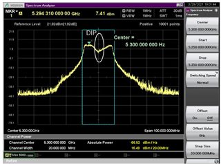

2) 2)当它们评估以下通道上的 TX 波形时、
在以下通道上观察到 TX 功率 DIP、任何其他通道都正常。
60ch (5300MHz)、64ch (5320MHz)、120ch (5600MHz)、124ch (5620MHz)

    1) RX 问题: 即使他们在屏蔽室中进行了测试,他们也发现了一些好的数据包。
    2) TX 问题: 例如,对于64ch,您可以在中心频率附近找到 DIP,如下所示。
    此致、A. Fujinaka

    客户使用什么调制? 40MHz? 什么是通道功率、它是否与数据表内联?
    您好 Vincent、
    如上所述,它设置为 MCS7 和20MHz,功率如下所示:
