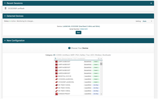

尊敬的 TI:

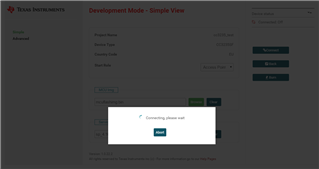

我尝试在 Uniflash 中使用 Image Creator 创建映像并将其闪存到外部闪存中、但单击"Connect"按钮时、我无法连接电路板(使用 Image Creator)。
是否未正确设置 UART 连接? 因为在启动 Image Creator 之前、Uniflash 会检测到我的电路板并可进行连接。
可以看一下我的硬件设置吗?
请告诉我您的反馈!

    您好、Brahim、
    您的 ImageCreator 和 LaunchPad 硬件看起来正确。 您是否插入了任何其他 LaunchPad 或 USB 器件? 您可以尝试使用新的 USB 电缆或端口吗? 我还建议重新启动您的 PC。
    Sarah
    您好、Sarah、
    我尝试了所有这些选项、但它们都不起作用。 我的 LaunchPad 是连接到我的 PC 的唯一设备。
     《产品线指南》中规定 PC 应通过 USB 连接到 J6 ,这是否意味着我需要使用 JTAG 连接器(J6)和 USB 连接器(J1)将笔记本电脑连接到 Launchpad?
    对于我来说、通过 USB 进行连接是可以的、因为它也连接到了 UART。

    您好、Brahim、
    LaunchPad USB 连接器连接到板载 XDS110、该 XDS110提供 JTAG 和 UART。 您不需要连接任何其他硬件来刷写 LaunchPad。

    您好、Sarah、
    我通过安装较旧版本的 Uniflash (6.0.0)解决了该问题。 中的最新版本无法正常工作。
    对于可能需要关注 的对象、此线程可能有用。
