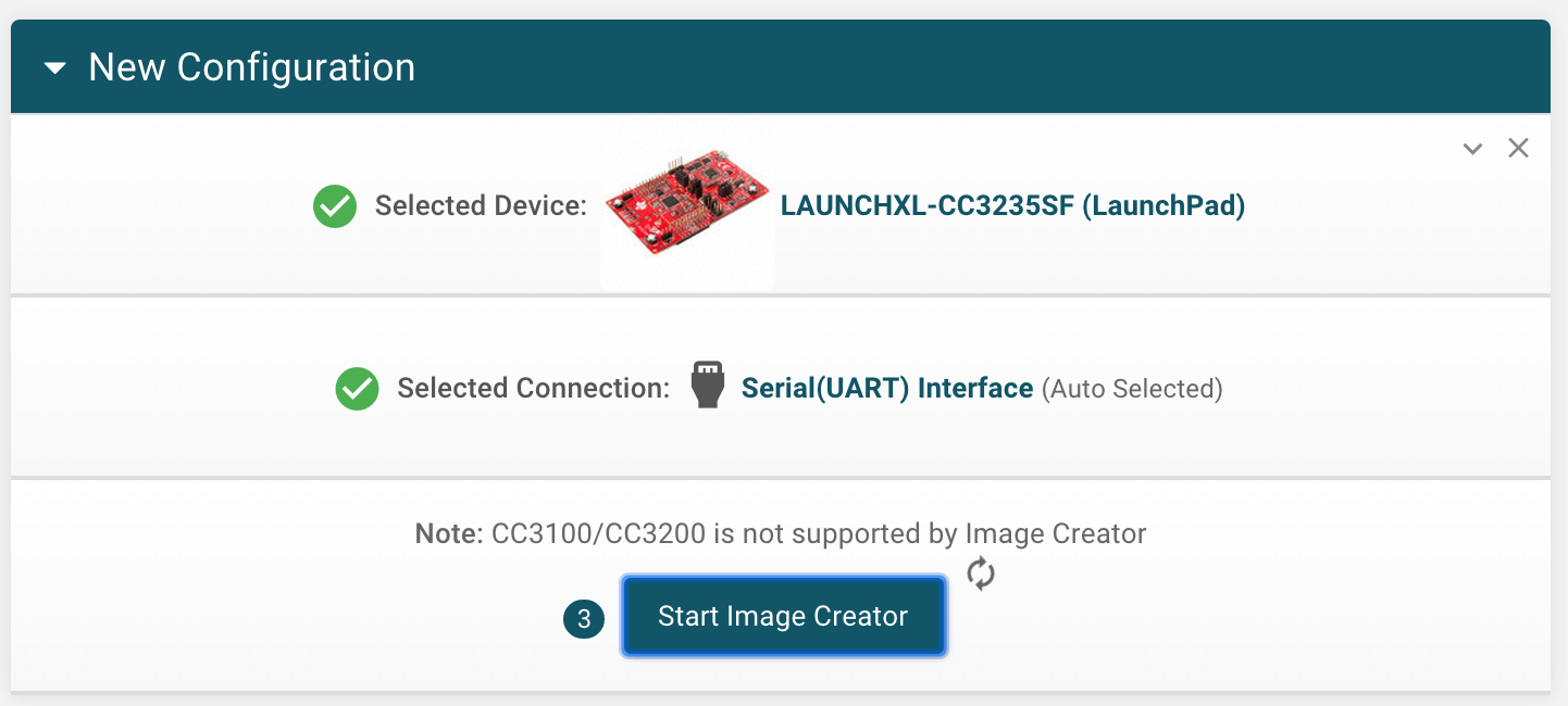

我无法加载 ImageCreator 并尝试 UniFlash 5和最近发布的 v6.0.0。
当我从 UniFlash 中选择 LAUNCHXL-CC3235SF 时、我会在"Start Image Creator"旁边看到一个旋转图标、如随附的图片所示。
如果我尝试从 CLI 启动 ImageCreator、我将获得:
/simplelink/imagecreator/bin/SLImageCreator
traceBack (最近一次调用最后一次):
文件"SLImageCreator.py"、第33行、在中
文件"/private/var/folders/79/10c7185s6cn_8zc1hsk5rcdw0000gn/T/pip-install-Um7Hyj/pyinstaller/PyInstaller/loader/pyimod03_importers.py、第396行、位于 load_module
文件"logging/_init__.py"、第26行、位于
文件"weakref.py"、第14行、位于
从_weakref 导入(
ImportError:Cannot import name _remove_dead _weakref
[78672]执行脚本 SLImageCreator 失败
我在 MacOS 上运行此操作。
我出了什么问题?

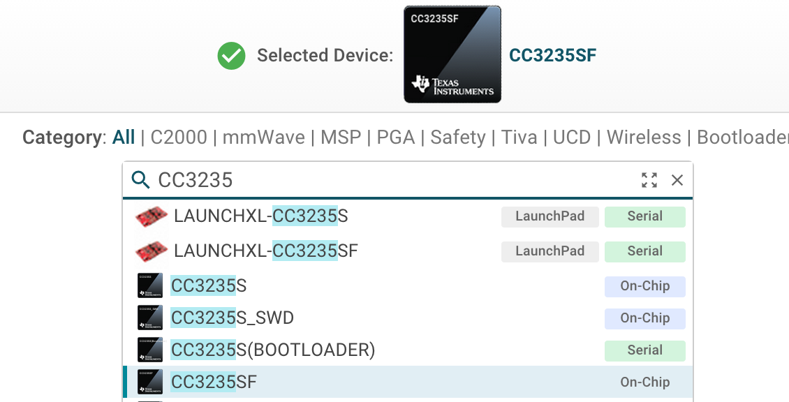

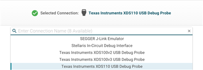

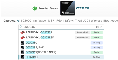

    如果我选择串行接口、我可以重现此问题。  如果我选择使用板载 XDS110、则不会出现问题。  在 UniFlash 5.1中、我也不会发生这种情况。
    您目前是否能够使用 XDS110连接?
    选择旁边带有"片上"的 CC3235SF 器件。

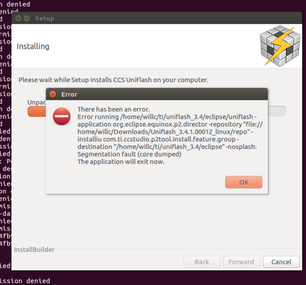

    实际上、我正在尝试 按照 此处的说明将用户文件加载到该器件中。 尽管文档建议使用特定版本的 UniFlash、但 CC31XX/CC32XX 似乎仅在旧版本的 UniFlash 中受支持:https://processors.wiki.ti.com/index.php/CCS_UniFlash_v3.4.1_Release_Notes#System_Requirements
    但是、我尝试在 Ubuntu 20.04、18.04、16.04和14.04上安装此特定版本、但没有成功、并且获得了核心转储:
    可以澄清吗? 如何将用户文件上载到特定文件夹(根 CA、私钥、PEM)?

    如果您使用 UniFlash 5.1、映像创建器启动是否正常?  在我的 Mac 上、当我单击 UniFlash 中的"Start Image Creator"按钮时、结果正常。
