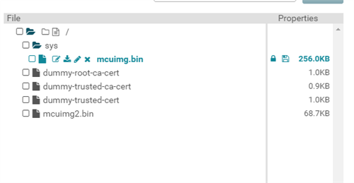

    我一直在尝试更新/sys/mcuimg.bin 文件。 我有一些关于这方面的问题:
    1) 1)我用于打开文件的标志为:
    SL_FS_CREATE| SL_FS_OVERWRITE| SL_FS_CREATE_NOSIGNATURE |SL_FS_WRITE_MUST_COMMIT|SL_FS_CREATE_FAILSAFE|SL_FS_CREATE_SECURE | SL_FS_CREATE_COMMEND_WRITE|(SL_FS_CREATE_MAX_SIZE (265800))
    Q 1.1是这样、还是我错过了其他东西。
    Q 1.2、是否还需要 更新/sys/mcuimg.bin 以及 /sys/servicepack.ucf 文件。 (如果我们始终使用相同的服务包)
    Q 1.3我不使用任何令牌、应该使用 SL_FS_TOKEN_MASTER 还是创建供应商令牌(使用 Uniflash?)。 确认相同、但我已经读取了某个位置、如果使用 public_write 打开文件、则在写入期间不需要提供该令牌。
    2)打开文件进行写入后、我尝试将虚拟 bin 文件(从 CCS 编译后生成)复制到使用 FS_open 命令创建的"/sys/mcu_img.bin "文件。
    我成功复制了文件内容、但在用关闭文件时
    状态= sl_FsClose (new_wify_ota_file_handle、NULL、0);
    我收到 错误  sl_error_fs_wrong_certificate_file_name、因此我添加了默认证书文件 dummy-root-ca-cert
    status = sl_FsClose (new_wify_ota_file_handle、"dummy-root-ca-cert "、NULL、0);
    但随后我开始获取错误  SL_ERROR_FS_ILLEGAL_signature
    我已尝试从 ota.cmd 文件的同一工程的 OTA tar 文件中为/sys/mcu_img.bin 添加基本64签名(作为初始尝试)、并得到以下错误:
    SL_ERROR_FS_ERROR_signature_or_Certificic_name_length
    当然、我尝试将证书文件的名称更改为 dummy-trusted-ca-cert、然后使用 相同的错误将 dummy-trusted-cert
    Q 2.1是要从调试文件夹(所创建工程的.bin 文件)中获取的/sys/mcu_img.bin 文件、或者必须从 Uniflash 中导出、如下所示(https://e2e.ti.com/support/wireless-connectivity/wifi/f/968/t/729334)。 这是正确的文件:
    "sp_file_name":"sp_3.13.0.3_2.0.0.0_2.2.0.6.bin"、
    "sm_mcu_name":"mcuimg.bin"、
    Q 2.2哪个证书文件应用于"/sys/mc_img.bin 文件的 FS_CLOSE 函数。 是 dummy-root-ca-cert 还是 trusted-root-ca-cert
    Q 2.3在生产环境中,应如何创建证书文件。

    答案:
    1.1.请参阅 OtaArchive.c 中的"Case archive_State_open_file"以供参考。
    1.2.不需要
    1.3如果文件定义为 public_write、则不需要令牌
    2.1只需将 Debug 文件夹中的二进制文件添加为 MCU 镜像(所需的转换将自动完成)。 如果只将其添加为另一个用户文件、则需要执行线程中提到的转换。
    2.2如果应使用与用于签名证书的密钥相对应的证书(例如,如果使用 dummy-trusted-cert-key 签名,则需要 dummy-trusted-cert)。 这假定所有运动链证书都安装在文件系统上。
    2.3您应从有效的证书颁发机构(包含在 TI 证书目录中的证书)购买证书。  如需了解更多详细信息、请访问 http://www.ti.com/lit/ug/swpu332a/swpu332a.pdf
    BR、
    Kobi

    尊敬的 Ravija:
    最简单的方法是使用 Unifalsh 并将二进制文件导入为"MCU 映像"。
    Uniflash 会将必要的信息添加到文件中、并在文件写入器件闪存之前对其进行签名(即、当您对器件进行编程或创建 OTA 映像时)。 原始文件不会更改(当您读取文件时、您会得到原始文件)。
    如果您使用正确的私钥和正确的证书(即"dummy-root-ca-cert-key"和"dummy-root-ca-cert")-您不需要任何其他东西。

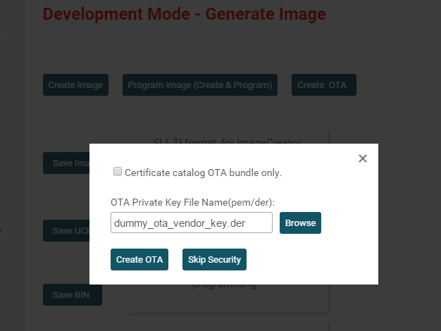

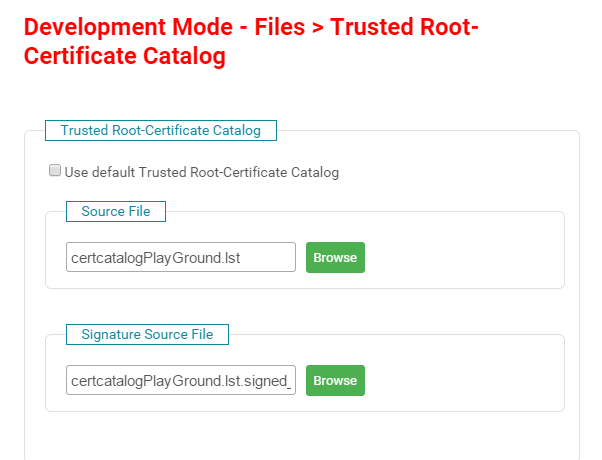

    尊敬的 Ravija:
    同样 、看起来您正在做一些不需要的额外工作、并会破坏签名检查。
    如果使用 Uniflash 创建 OTA 映像并使用 OtaArchive 进行验证、则无需编写任何特定代码即可处理 MCU 映像。
    此外、了解用于对 MCU 映像进行签名的密钥与用于对整个 OTA tar 进行签名的密钥之间的区别非常重要。
    对于 MCU 映像(确保使用"Select MCU Image"导入 MCU 映像)-在开发模式下、您将需要其中一个 Playground 虚拟密钥、例如文件系统中存储的带有 dummy-root-ca-cert 的 dummy-root-cccccert 密钥 (密钥和证书都需要设置为 MCU 映像属性屏幕的一部分)
    对于 OTA 映像-用于对整个 OTA 映像进行签名的特殊 ECC 密钥(出于测试目的、请使用"dummy_ota_vendor_key.der"、其中要求"dummy_ota_vendor_cert.der" 将位于文件系统中)。
    当您使用 OtaArchive 代码时、两个证书都将自动使用。 首先、"dummy_ota_vendor_key.der"将用于验证 ota.cmd 签名。 然后、对于"ota.cmd"中定义的每个安全文件、关闭文件时将进行签名验证(MCU 映像是这些安全文件之一)。
    请启用 OtaArchive 日志消息并提供它、以便我可以帮助调试确切的问题。
    BR、
    Kobi
