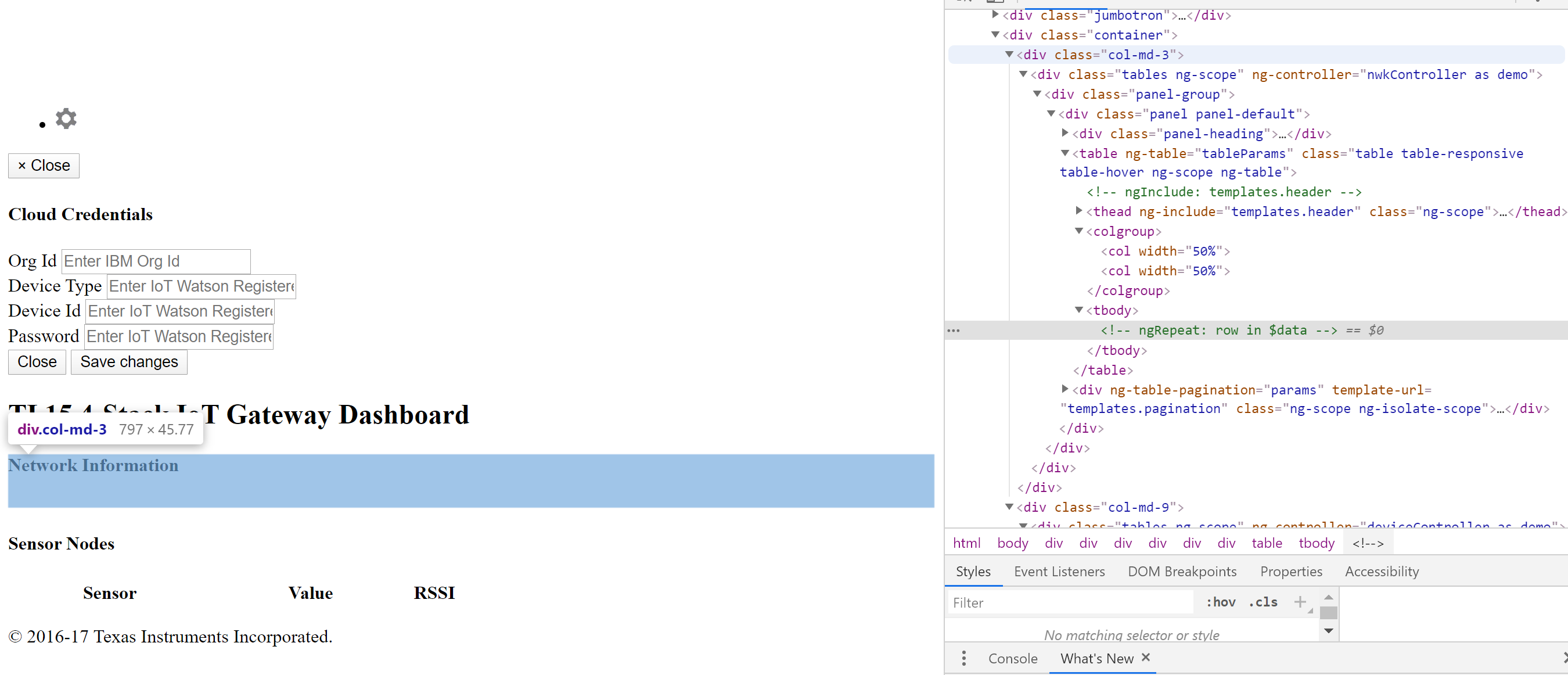

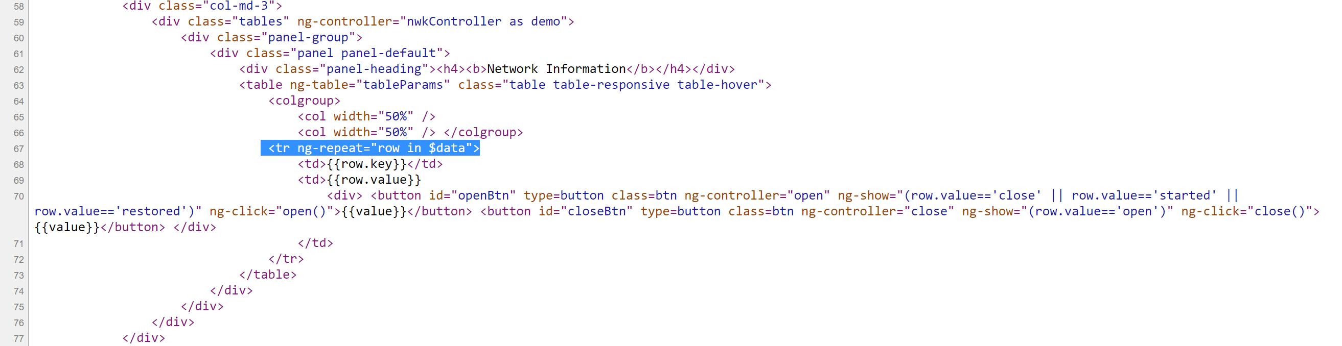

我能够使网关运行。 但是、我的终端上没有显示带有新设备启用按钮的整个"网络信息" 我检查源 HTML 文件、它就在那里、所以我不知道哪里出错了。
    抱歉、我上传了重复的屏幕截图。 我无法对其进行编辑、因此我要将其上载到这里。

    我使用本地浏览器而不是云服务来关注基于 RTOS 的网关设计页面上的示例。
    Phuc、
    在 Web 浏览器中进行调试以分析 HTML 代码。 该按钮是否显示?
    BR、
    Vince

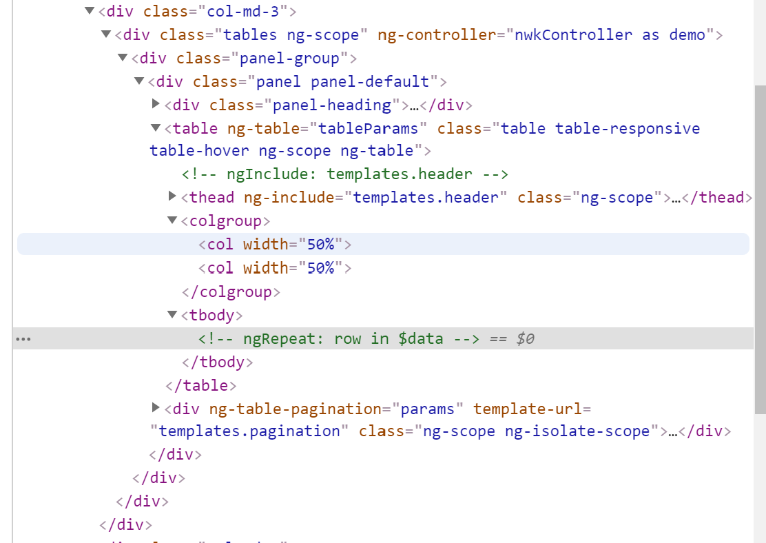

    不、不是。 这是我的检查屏幕截图。 JavaScript 文件似乎有错误。
    Phuc、
    如果未在浏览器中显示、则器件文件系统上的文件很可能不会更新以反映按钮。 您能验证这一点吗?
