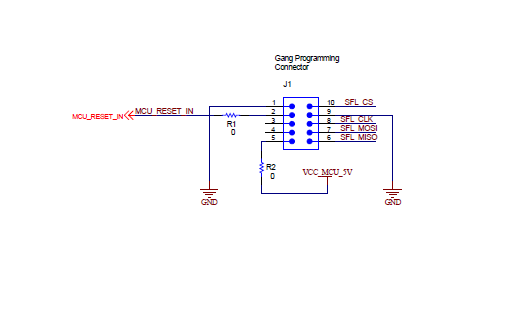

我们在 设计中使用 CC3135MODRNMMOBR。
对于 SPI 闪存编程、使用了与  CC3135MOD Booster Pack 中相同的标签连接器 TC2050-IDC-430具有相同的引脚排列。
建议为 CC3135MOD WiFi 模块使用 SPI 闪存编程器。

    您好、Jan、
    我有 Segger J-Link。 您能否澄清一下、它可用于 CC3135MOD 的 SPI 闪存编程。
    Anjanaa
    很抱歉我无法回答您的问题。 请询问 Serrer 此硬件是否可以对 SPI 闪存芯片 MX25R3235F 进行编程。 因为 CC3135MOD 的编程是将内容写入内部 SPI 闪存芯片。 此外、您的编程硬件还需要通过 RST 引脚使功能保持器件复位。
    但根据 该列表 、J-Link 似乎应该起作用。
