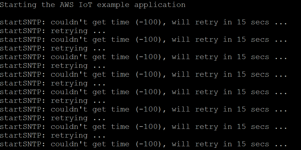

我按照指示操作、但连接到互联网时遇到问题。

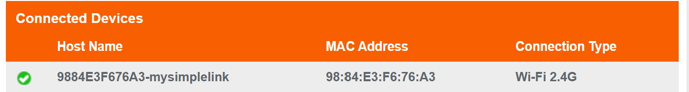

在管理页面中、电路板似乎已成功连接到互联网:
我怀疑这可能与安全类型有关、因为我当前使用的是 WPA2、而 wiiconfig 使用 WPA。 或者、您是否认为存在另一个问题?

    您遇到的问题似乎是 CC3220无法访问其配置为使用 SNTP 设置其系统时间的 NTP 服务器。 这通常是由于 CC3220受到网络限制或被网络过滤造成的。
    您是否已验证 CC3220能够访问互联网? 我建议您使用 network_terminal 示例将 CC3220连接到 AP、然后尝试 ping 互联网主机、以确保 CC3220不受访问互联网的限制。

    我用另一个无线网络(我的手机热点)尝试了它、但遇到了同样的问题。

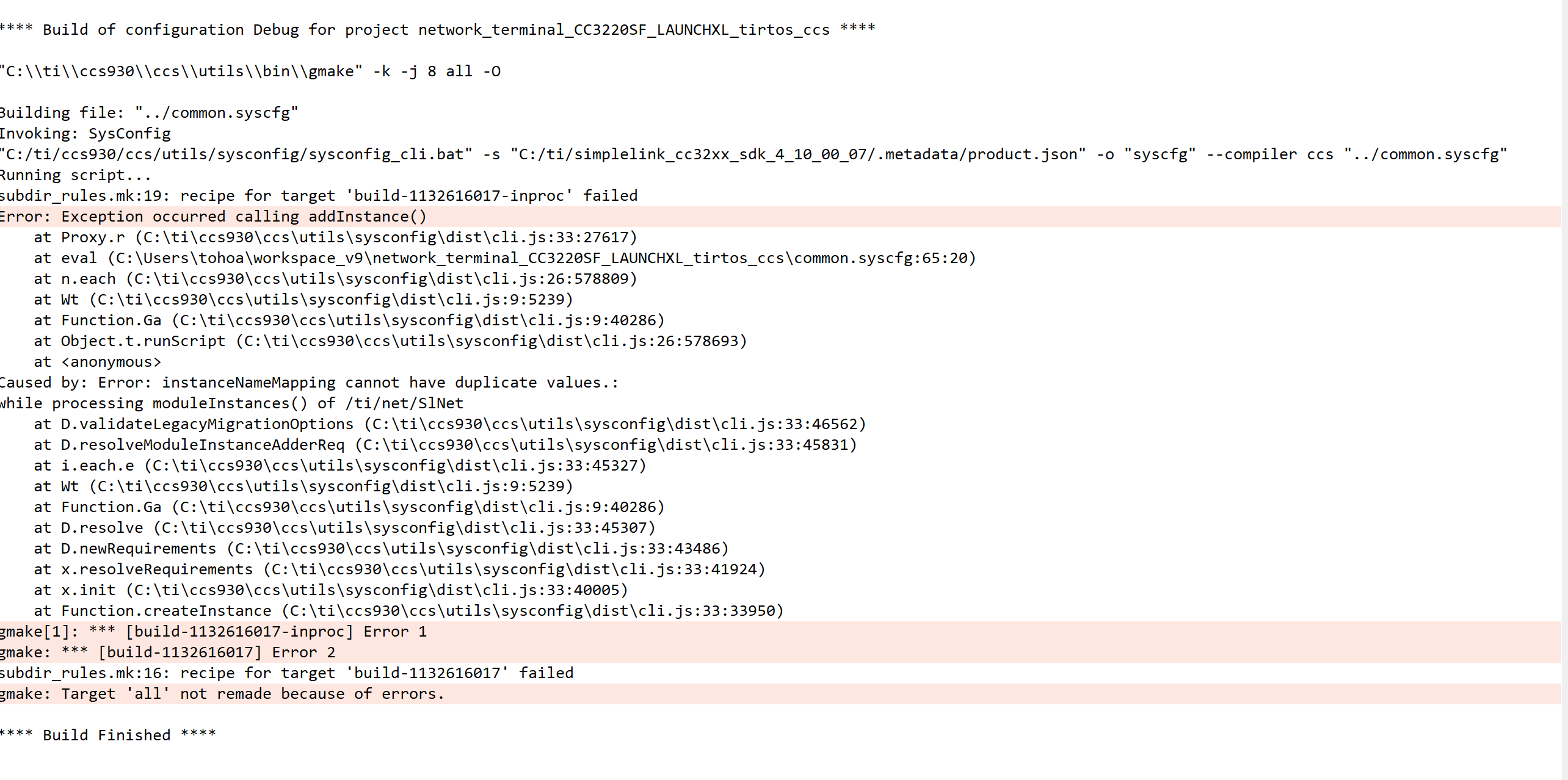

    当我尝试 network_terminal 示例时、我遇到了此问题、无法生成它:
    您是否知道导致这种情况的原因?

    我还要求具有相同设置的员工尝试、她收到了相同的 SNTP 错误消息。 当我尝试网络终端时、我 ping 8.8.8.8并得到回复、因此我认为这可能不是连接问题。
