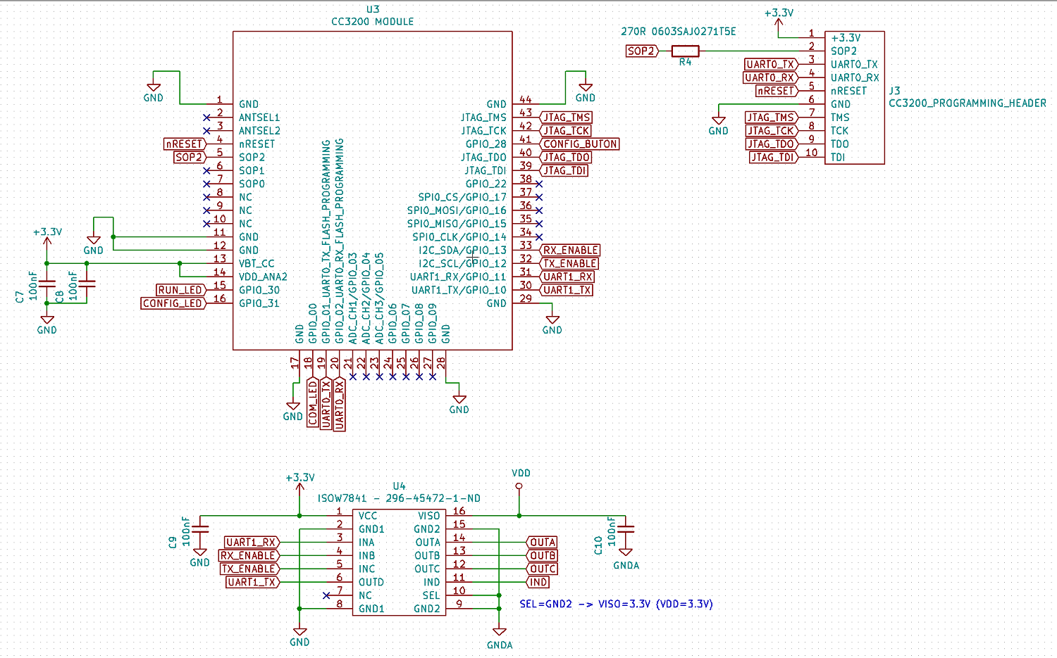

我使用 CC3200设计了定制器件。
- 使用 Uniflash 加载 servicepack_1.0.1.14-2.12.2.8.bin。

当我在 pinmux.c 中激活以下行时、UART1 TX 引脚上没有数据:
//为 UART1 UART1_TX 配置 PIN_01
MAP_PinTypeUART (PIN_01、PIN_MODE_7);
//为 UART1 UART1_RX 配置 PIN_02
MAP_PinTypeUART (PIN_02、PIN_MODE_7);
但是、当我激活下面的线路时、在 pinmux.c 中、UART1 TX 引脚上有数据:
//为 UART1 UART1_TX 配置 PIN_58
MAP_PinTypeUART (PIN_58、PIN_MODE_6);
//为 UART1 UART1_RX 配置 PIN_59
MAP_PinTypeUART (PIN_59、PIN_MODE_6);
您能帮我配置 PIN_58和 PIN_59吗?

    您好、Onur、
    您的帖子显示您在引脚58上看到 TX 数据、而在引脚1上看不到数据、但您的最后一个问题询问了为何无法配置引脚59。 这个问题是否应该翻转?
    您是否正在使用 LaunchPad? 假设您的问题实际上与引脚1有关、则该引脚默认连接到 LaunchPad 上的 I2C 传感器。 您可以尝试移除 J2和 J3跳线吗?
    Sarah
    您好 Sarah、
    是的、抱歉。 最后一个问题应该是"您能帮我为什么不能为 TX 配置 PIN_1吗?"。
    我没有使用 Launchpad。 这是我的定制板。 和 GPIO_10 (PIN_01)连接到 ISOW7841的 OUTD 引脚(6)。
    你有什么想法吗?
    Onur。
    您好、Onur、
    您在引脚58上有什么类似的东西吗? 您能否共享原理图?
    Sarah
    您好、Sarah、
    我正在使用 CC3200模块。 下面是我的原理图:
    我将导线焊接到 GPIO_03和 GND、并将这些导线连接到逻辑分析仪。 我看到了方波! 之后、我将 GPIO_03和 GND 线连接到 USB/UART TTL 转换器。 我看到 CC3200在控制台上打印数据!
    但我不明白我能够在 pinmux 工具上为 UART1 TX 选择 GPIO_10、但没有输出。
    你有什么想法吗?
    Onur
    我找到了问题。 这是一个简单的错误。 我将 UART_TX 连接到 ISOW7841的输出引脚而非输入引脚。
