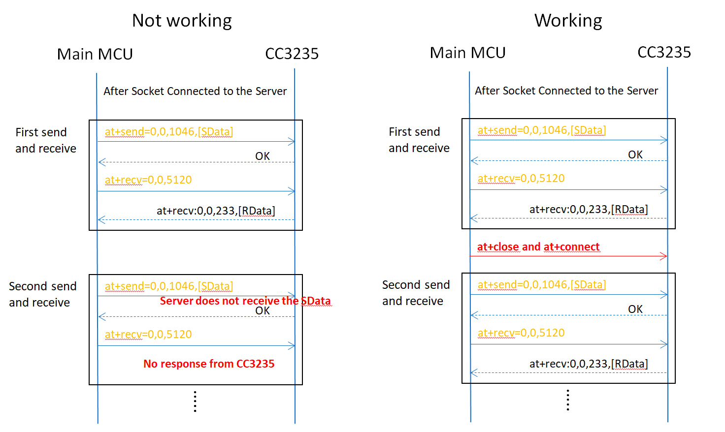

我将使用 simplelink_cc32xx_sdk_4_20_00_07 SDK 的"at_commands"示例项目测试器件和服务器之间的数据交换。
我的设备通过 AP 向服务器发送一些数据、然后服务器向我的设备发送响应数据。
我希望多次重复发送和接收数据。
如果在第一次发送/接收执行后未关闭套接字并重新连接、我发现 CC3235不会向服务器发送数据。
我预期 AT+SEND 和 AT+Receive 可以重复使用、而不会关闭套接字。
在向 CC3235发送 AT+SEND 命令之前、是否每次都应关闭并重新连接套接字?
请查看示例图片。
Calvin
    Calvin、
    是的、您应该能够发送数据而无需关闭套接字。 您能否进一步调试这一点并让我知道您从 at_Command Response 中获取的错误代码?
    此外、让我们尝试调试 CC3235、当出现此问题时、器件在哪里卡住?
    BR、
    Vince
    尊敬的 Vince:
    很抱歉、这是服务器问题。
    它工作得非常好。
    Calvin
