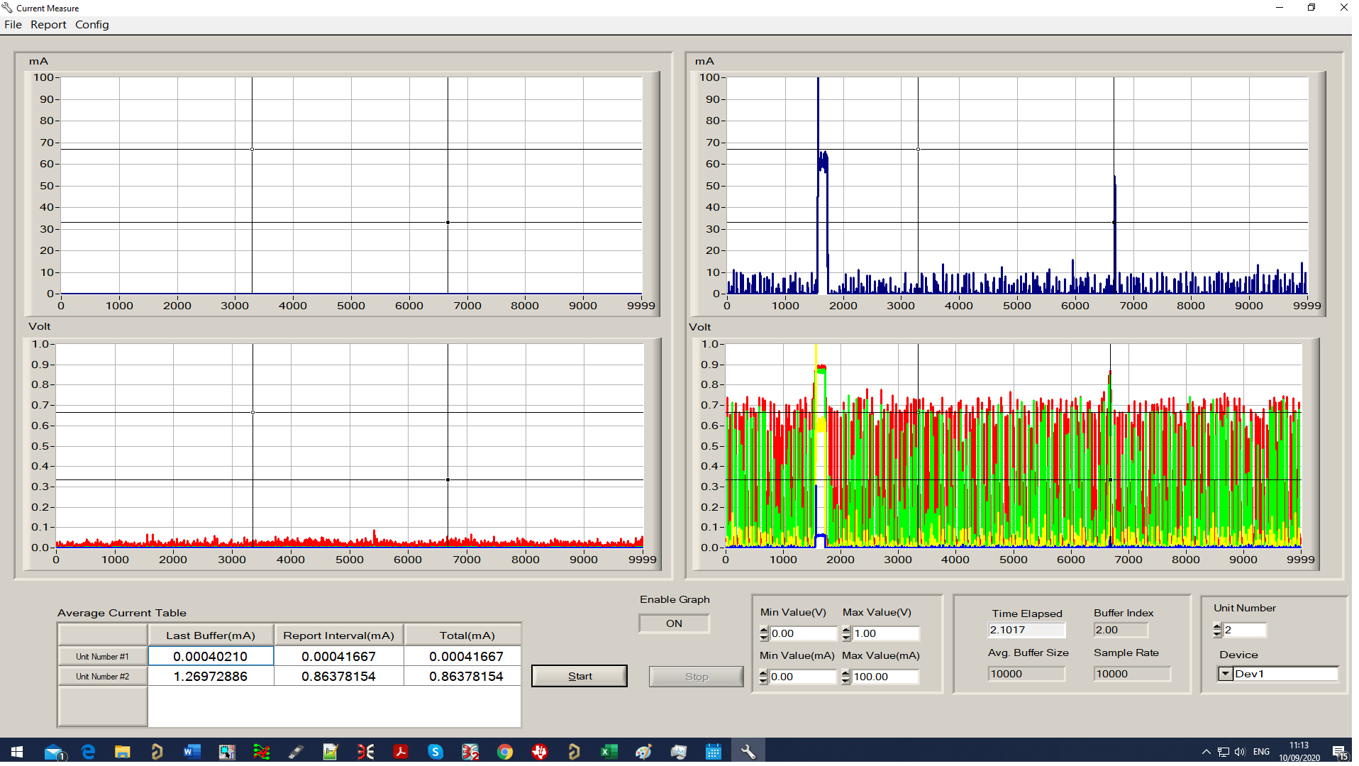

我使用 CC3120MOD 并在 sl_WlanConnect 大约为4mA 后测量电流消耗。
电路板是定制的、电路板的平均电流消耗为~20uA。
根据数据表、空闲连接模式下的 swers205c 平均电流消耗为690uA。
Wi-Fi 仅连接到 AP、没有 Wi-Fi 传输。
此处随附的是 Wi-Fi 连接到 AP 时的电流消耗曲线(跨度为1秒)。
连接策略为: sl_WLAN_CONNECT_policy (1、1、0、0)
PM 策略为正常: SL_WLAN_NORMAL 策略
LSI_DURAY_IN_msec = 100

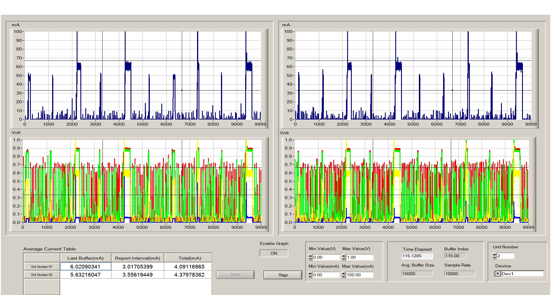

    此处随附 LSI 100ms、200ms 和500ms 的电流分布。
    有一种现象、可以在图片上看到 WiFi 100_200ms 高电流。
    由于接收器(可能)的原因、Ih 每隔大约10秒就会出现高电流消耗、大约1秒- 下图。
    图片 WFI 100_200ms 显示了电流曲线、其中 LSI = 100ms (左图)、LSI = 200ms (右图)-下图
    当 LSI = 500ms 时、图片 wifi 500ms 显示配置文件。 -下图
    长时间打开接收器的原因可能是什么? (第一张图片)
    AP 设置为:信标周期100和 DTIM 1。
    Ilian
    我不确定10秒事件的原因是什么。
    我们需要查看监听器日志以了解正在发送/接收的内容。
    基本上、器件看起来符合预期(以接收信标所需的间隔唤醒)。
    似乎许多信标会导致器件等待一些数据(可能是某种广播)。 这可能是特定于此 AP 的。
    但每隔10秒、器件就会以某种方式脱离低功耗状态(不清楚原因是什么)。 此间隔有多长时间(器件消耗60mA 电流时)? 电源日志在恢复正常行为时不显示。
    请尝试使用另一个 AP 比较行为。
